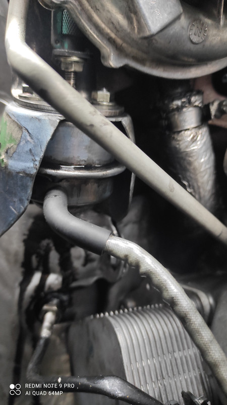

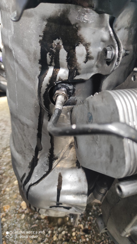

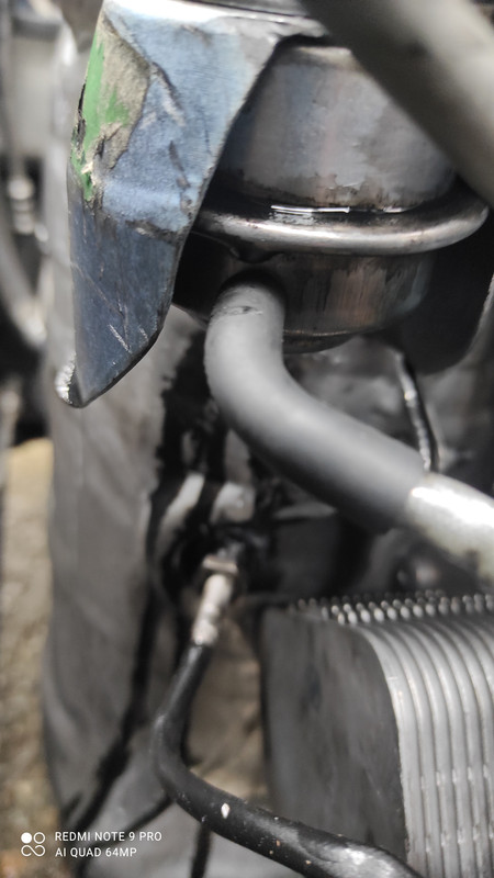

Pozdrav ljudi,
imam mali problemcic sa autom koji ne mogu da resim vec neko vreme
U pitanju je Peugeot 308 2009god,1.6hdi 80kw
Auto na svakih 150-200km pocinje da trza u voznji i to je naj izrazenije pri manjim obrtajima,recimo u 4 brzini na 1700-1800 obrtaja.
U momentu kada trza trenutna potrosnja skace sigurno duplo gore,ako ne i vise
Sve to traje 15ak minuta da bi se posle toga vratilo u normalu,nema trzanja,potrosnja normalna.
E sada sto sam primetio da uvek posle takve voznje kada otvorim haubu,zastitni lim turbine i fap filtera bude mastan od ulja
Svaki savet je dobro dosao
Hvala????
