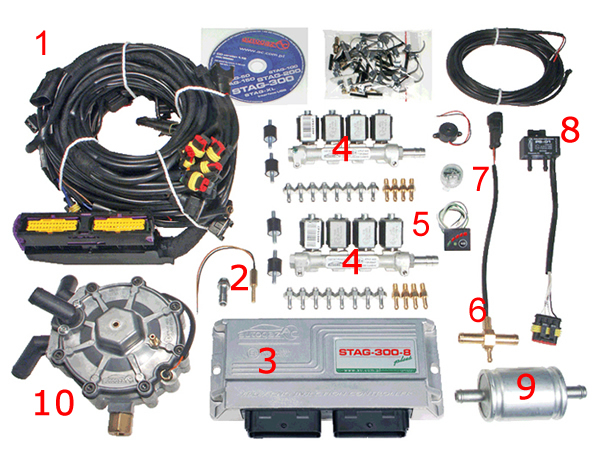

Glavni delovi u kompletu za ugradnju autogasa u automobil
AC Stag 300 kit za konverziju vozila na TNG
  • 1. Kablaža sa konektorom za ECU[cite: 12].
  • 2. Senzor temperature isparivača (tečnosti)[cite: 12].
  • 3. ECU kontroler, kompjuter za autogas[cite: 12].
  • 4. Dizne, brizgači za autogas[cite: 12].
  • 5. Prekidač i pokazivač nivoa goriva u kabini[cite: 12].
  • 6. Senzor temperature gasa[cite: 12].
  • 7. Senzor nivoa goriva na rezervoaru[cite: 12].
  • 8. MAP senzor, senzor pritiska gasa i potpritiska u usisnoj grani[cite: 12].
  • 9. Filter gasne faze[cite: 12].
  • 10. Isparivač, reduktor za autogas[cite: 12].
