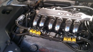

Koja vozila mogu koristiti autogas – plin?
Postoje neki izuzetci kojih trenutno ne mogu da se setim. Sva vozila koja imaju SUS motor mogu koristiti pogon na autogas, samo je pitanje cene opreme i isplativosti investicije. Da, može i na dizel motore, ako Vam kažu suprotno, potražite bolji servis. Tehnologija gasnih uređaja je danas na nivou modernih automobila, tako da se najnovijim generacijama gasnih uređaja (SEKVENCIJALNO UBRIZGAVANJE) moguce opremiti sve tipove najnovijih automobila i sa plastičnim usisnim granama. Prednost ovog sistema je u vrlo maloj razlici u odnosu na performanse vozila kad se vozi na benzin, oko 2 procenta.
