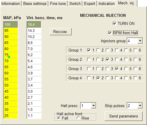

                    Hocu da podelim saznanja ali prvo zelim da se upoznam detaljno sa programiranjem i softverom i da eventualno dobijem vise podataka od proizvodjaca.
                    Nije u pitanju opisani klasicni sistem sa regulacijom preko step motora i vakuumskim u****vanjem gasa.
                    Potpuno elektronski sekvent ubrizgavanja (pod pritiskom) identican poznatim sekventima.
                    Komplet sadrzi ECU sa MAP senzorima koji su integrisani u ECU, potrebnu kablazu i senzore, reduktor sa regulacijom pritiska (fabricki je na 1,20 bara natpritisak), rail sa elektricnim diznama, RS232 veza za programiranje i naravno softver za izradu mapa.
                    Softver ima 2 gasne i 1 benzin mapu (u stvari moze da bude bilo koje gorivo ukljucivo i etanol) sa 64 posebne korekcije mape za obogacivanje i 16 korekcija mapa za osiromasenje mesavine prema zelji odnosno prilagodjavanje potrebama motora.
                    ECU ume da istovremeno upravlja sa 2 seta elektro dizni tako da moze istovremeno da mapira korektnu kolicinu LPG + benzin ili LPG+ dizel ili LPG+ etanol ili etanol + benzin...
                    Koliko ja vidim iz softvera moguce su kombinacije kolicine goriva vec prema zelji odnosno temperaturi tj korekciji radnih uslova.
                    Uredjaj ne koristi TPS jer nije potreban kao senzor opterecenja motora.
                    ECU automatski prebacuje sa benzina (karburatora ili K Jet) na benzin, zadavanjem parametara temperature, vremena kasnjenja i broja obrtaja a prebacivanje sa LPG na benzin zavisi od temperature gasa i pritiska gasa.
                    ECU pamti i vremena rada tako da moze automatski da podseca na potreban servis.
                    ECU programabilno preko bipera moze da obavestava o stanju LPG i benzina, prebacivanju, greskama, vremenu za servis, rezervi goriva itd.
                    Softver ima za mene jednu manu, mape se definisu tabelarno sto znaci dosta posla mada ima i 3D graficki prikaz gotove mape.
                    Ali ne moze graficki da se vrsi izrada mape kao sto moze recimo AC Stag.
                    Osciloskop za povratnu informaciju o sagorevanju sa lambda sonde mi se cini nedovoljno rezolutan mada to je samo na osnovu fabrickog demo programa sto ne znaci da ne mogu drugacije da se X i Y osa kalibrisu (mozda, nisam siguran).
                    Jos jedna uslovno mana softvera je sto ne postoji jos engleska verzija pa sam imao napora da razumem/ prevedem neke pojmove i termine iz softverskih podesavanja.
                    Meni se svidja sto se u softveru moze odrediti da pri programiranom opterecenju motora uz LPG dodatno pusti i recimo benzin tako da nema sanse da dodje do osiromasenja smese usled nedovoljnog kapacitet reduktora pri naglom stiskanju pedale gasa.
                    ECU podrzava i turbo motore, softverska opcija.
                    Ne koristi se ni u kakvom obliku mesac vec rail sa elektro diznama- puni sekvent.

                          Mounting of LPG/CNG controller in engines with mechanical injection or carburettor
                          The new models LPG/CNG controllers are able to be mounted in mechanical injection or carburettor engines. In the software there is a panel added for this working regime.
                          The RPM in these cars are measured directly from the Hall sensor,which sends the signal synchroniously with the spark (signals = sparks). If this sensor is not present the signal for the RPM is taken directly from the spark coil. The LPG/CNG controller developes virtual benzine injection times in dependence of the engine's load (the vacuum in the intake manifold) and in this way the controller can be used with its full functionality.
                          The mechanical injection regime can be used in the two new models LPG/CNG controllers -
