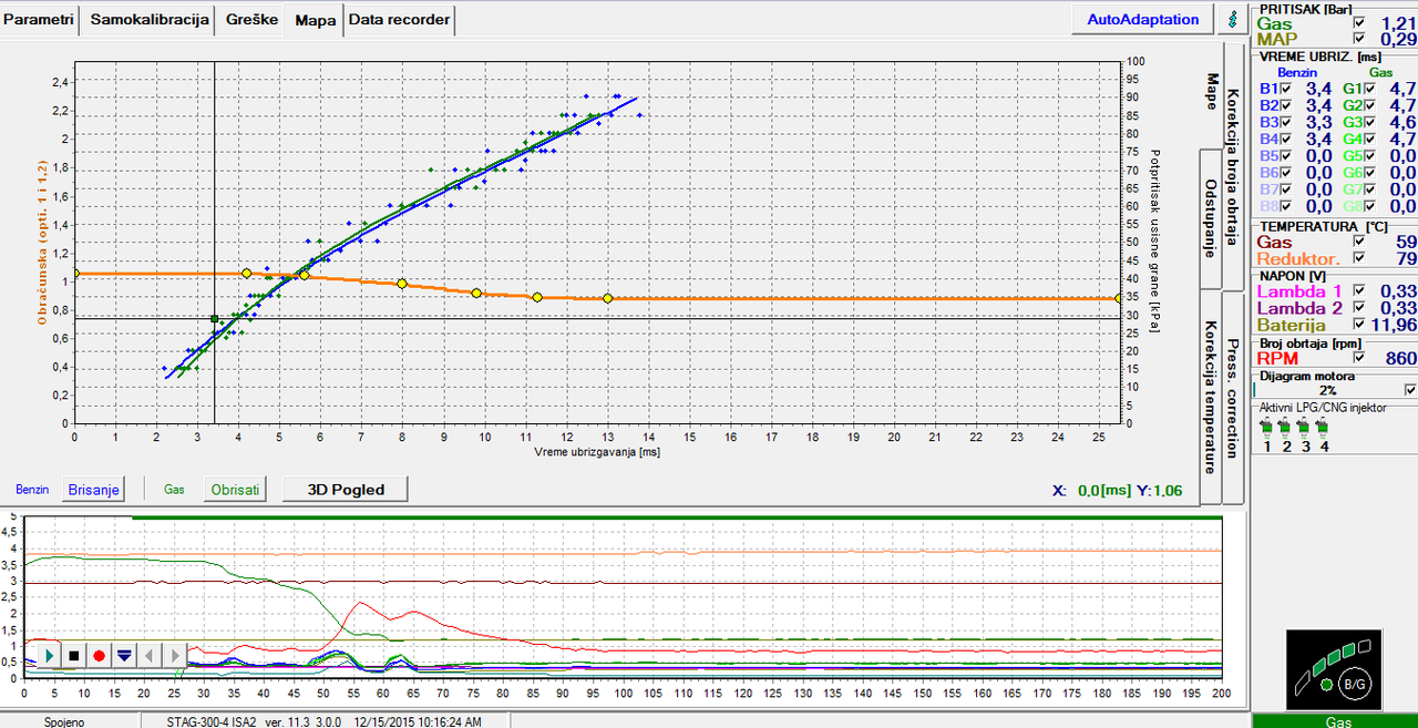

Ako spusti pritisak, naravno da će množilac da se digne ali su svejedno dizne malo veće..
@Gilekm
Sad se vozaj dok ne poplaviš
To jest dok ne poklopiš mapu, može i dan dva da se voziš pa pogledaš rezultat..
I izvaditu zmoju iz džepa, digni temperaturu prebacivanja na 40, tako ćeš malo voziti i na benzin pa napraviti dobru mapu..
@Gilekm
To jest dok ne poklopiš mapu, može i dan dva da se voziš pa pogledaš rezultat..I izvaditu zmoju iz džepa, digni temperaturu prebacivanja na 40, tako ćeš malo voziti i na benzin pa napraviti dobru mapu..
