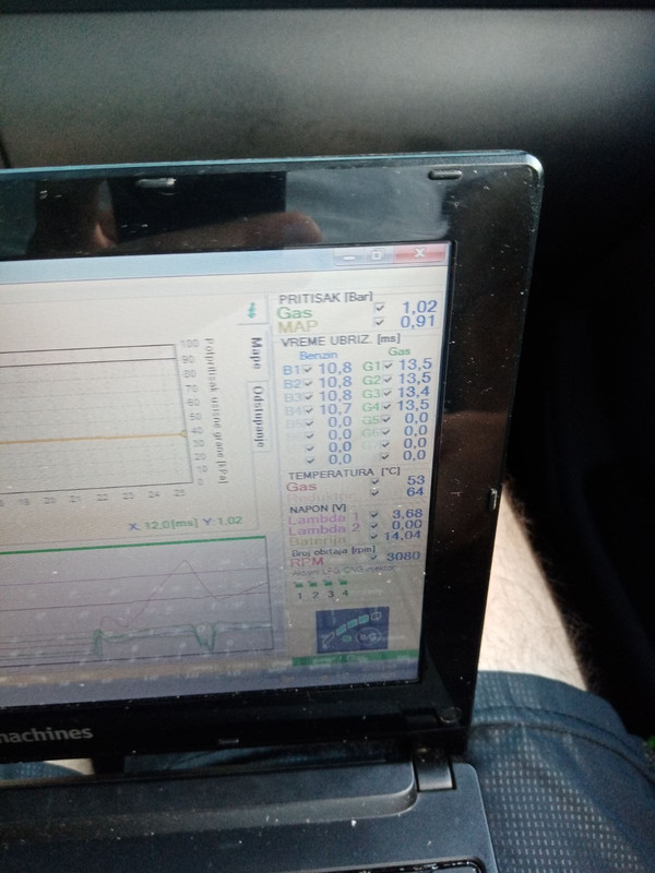

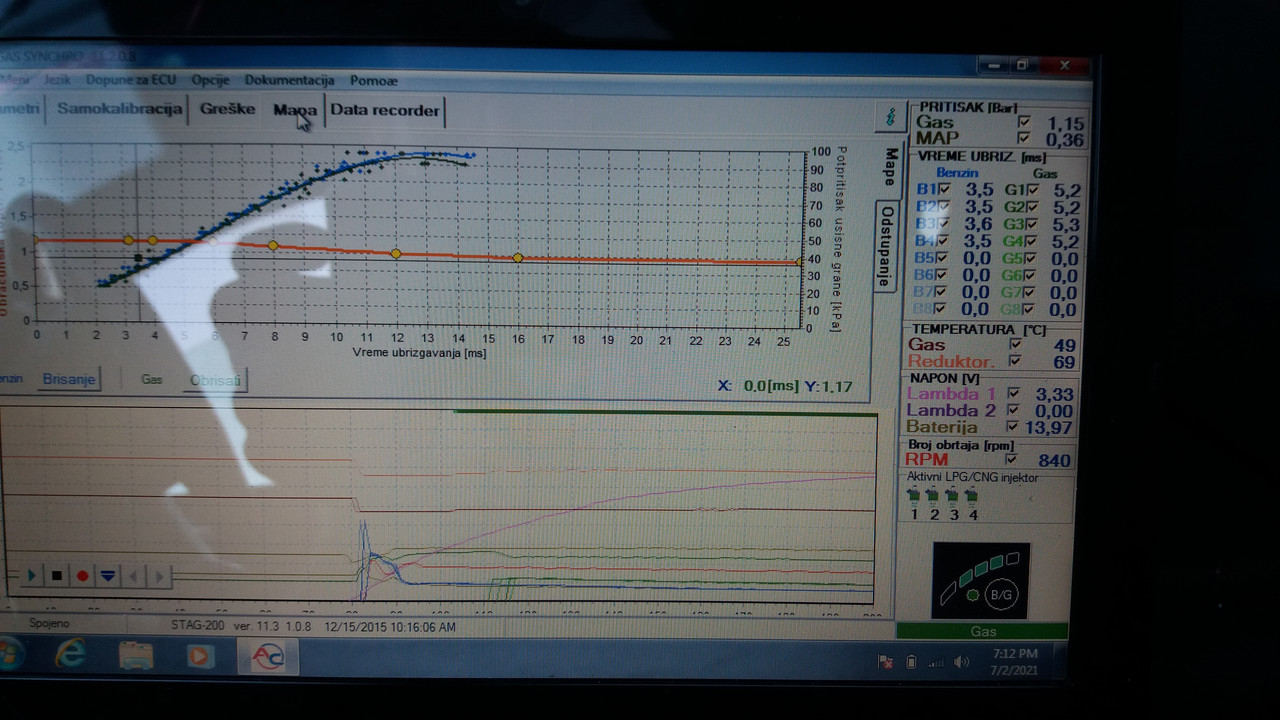

Razumem da je informativnog karaktera ali mi brojke nisu jasne. Ima samo 1, pre lonca jer je kat skinut ko zna kad. Poklapaju se skroz.

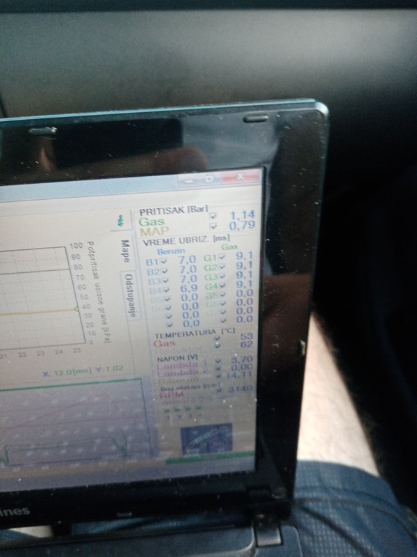

Da se ne mucis oko sonde i povezivanja nabavi neku jeftinu dijagnostiku tipa ELM327 na zagrejan motor kad je sonda u CL zatvorenoj petlji tj kad cita ecu podatke od nje i koriguje smesu proveri trimove LTFT i STFT.Proveri kako je na benzinu i kako je na plinu,ako nemas neke velike razlike mapa je dobra kao sto je receno.Neka ti osnova bude da kad je na benzinu zdrav i ispravan motor ima raspon trimova od -5 do 5%.

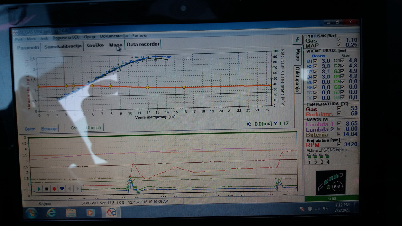

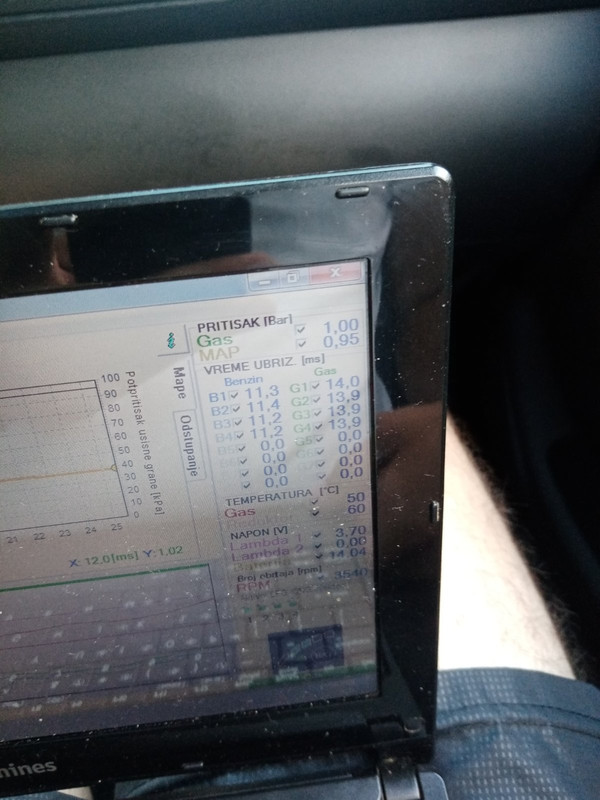

Na zadnjoj slici koju si okacio map ti pokazuje 0.30 vrednost na 4680 rpm.Tu vrednost bi trebao da pokaze na leru znaci definitivno ispitaj taj map senzor.Sto se tice remonta isparivaca sigurno da ciscenje i nove membrane ne mogu da skode.
Koliko pokazuje obrtaja kad radi na leru?

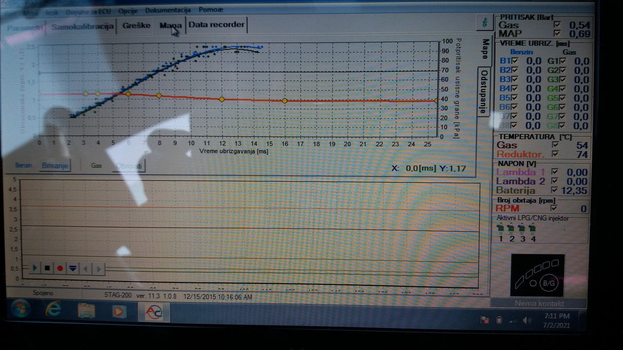

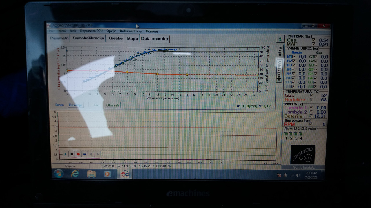

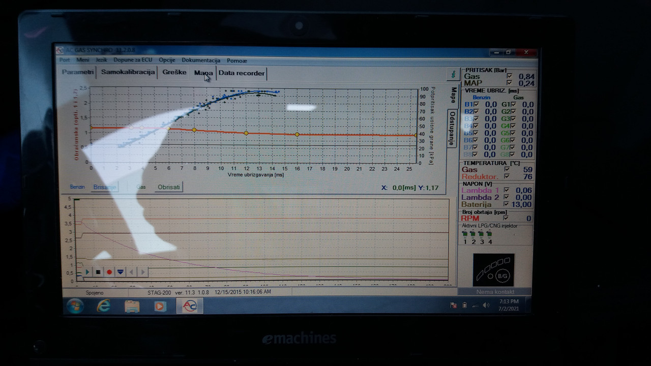

Kad je auto ugašen MAP pokazuje jednu atmosferu ukupno na obe skale.
