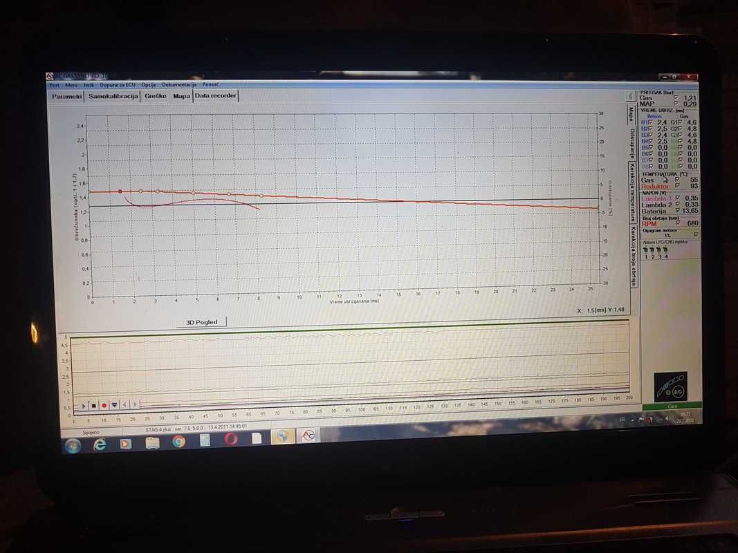

    Postovanje , imam mazdu 3 1,6 , 77 kw iz 2004 god i ugradjen mi je tomaseto isparivac , valtek dizne i stag 4. posle 80k sam odlucio da joj zamenim membrane na isparivacu i repariram dizne ujedno sam uradio i servis na autu ... zamena svecica i filtera. Trebala bi mi pomoc oko podesavanja mapa jel mi motor ne radi bas mirno na leru kad je na plinu. Dizne su razbusene na 2 mm i ventili podeseni komparatorom na 0,43 mm. Prve dve slike su sa pritiskom od 1,3 a kasnije sam ga smanjivao kako ste predlagali u drugim postovima al mi stalno gasne dizna rade na 6,8 ms.Kad radim samokalibraciju izbaci poruku da je protok na diznama premali i neki pritisak padne ispod 0,61. molio bi za pomoc, hvala najlepse.
    1. Dizne se ne repariraju, bacaju se.
    2. Hod treba da veći od 0.5 ili bar toliko.
    3. Probuši veće rupe, vidiš da ti je množilac pod krovom, mali hod klipa i mala rupa je ograničen protok, može vreme biti pola sata ali u politru neće stati litra nikad.
    4. Pošto se motor davi, na kalibraciji ti javi da je POTPRITISAK prešao normalu i da li da nastavi ili ne.
    5. ili prvo, proveri da li su dizne dobro poredjane, dok je na gasu gasi i pali jednu po jednu gasnu diznu da vidiš da li radi normalno. Ako krene da trokira promašio si raspored.

      Pa i zamenio sam dizne to jes komplet klipcic, oprugu i kuciste na to sam mislio kad sam rekao reparacija . Probavao sam da gasim dizne dok motor radi na plinu i normalno radi bez stucanja. Malo me zbunjuje sto je do sad sa katstrofalno prljvim isprivacem i tom rupom na diznama normalno radio nikad nije izbacivao gresku pri samokalibraciji. Videcu sutra da povecam hod klipa na 0,5 a na koliko da razbusim diznu ... 2,2 ili vise? Hvala
        2,2 ili koliko god treba da se dobije množilac na ispod 1,5.
        Vidi ja prodajem te komplete za reparaciju dizni ali ih ne koristim, dizne se bacaju.

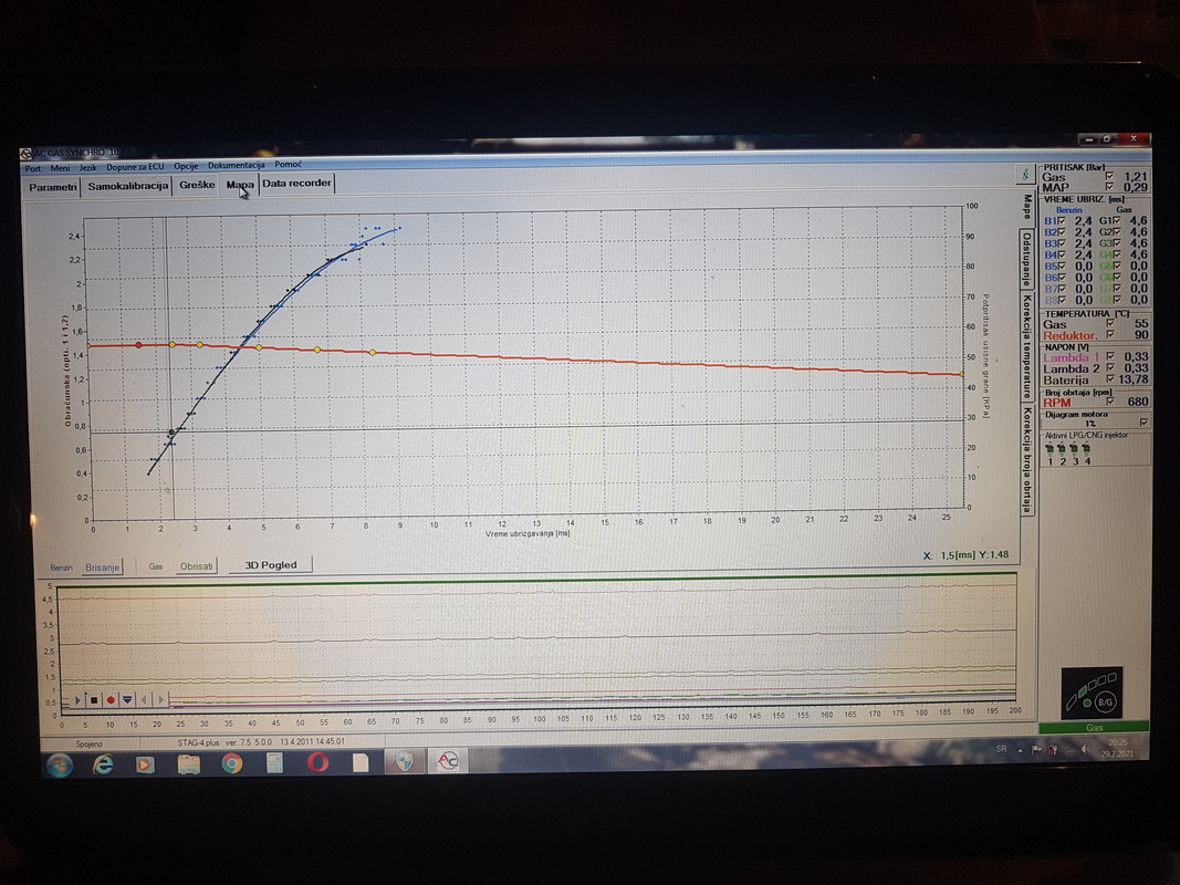

          Evo upravo sam zavrsio , prosirio sam dizne na 2,5 mm ( nisam nasao manju ) a hod klipa povecao na 0,6 mm i posle krace voznje dobio ove rezultate.Sutra cu se malo vise voziti pa cu videti preciznije kakva je mapa.
            Ovo je drastično bolje, ako tako ostane posle par dana biće to ok..

                Da li plinsku mapu da podesavam da bude malo jaca od benziske ili ista kao benziska. Hvala na pomoci i na brzim odgovorima.

                  Zao mi je samo sto nisam video mape pre menjanja membrane ( zezao me lap top ) pa da uporedim stanja. E sad zasto sam morao da prosirujem dizne i povecavam hod klipa .... ne secam se koliki mi je mnozilac bio pre.
                    Treba da je isto.

                      Jos jedno pitanje za doru, da li znas mozda na onoj zadnjoj slici u mom prvom izlaganju pise MAZDA SKLONOST pa sad tu moze neki broj da se izabere, cemu to sluzi ? I jos jednom hvala na pomoci.
                            Neke mazde koriste više načina ubrizgavanja goriva, u nekom režimu rade kao sekvent a onda predju na semi (pola pola) ta opcija to rešava tako da rcimo prepolovi gorivo u nekom režimu, pišem teoretski.
                            U prevodu ne diraj.
