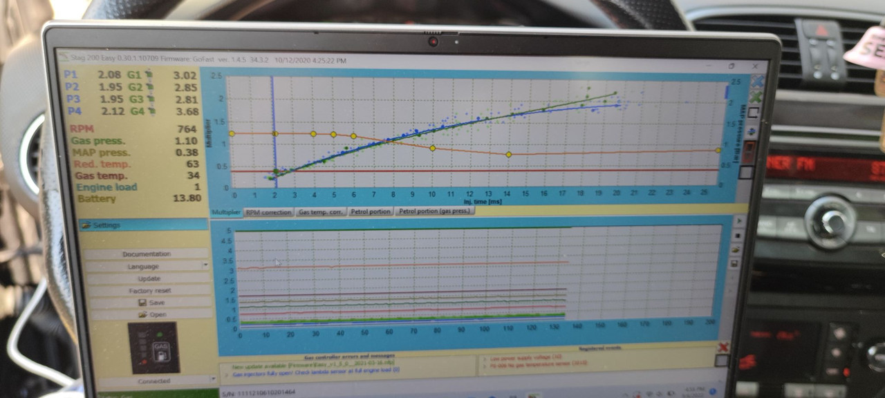

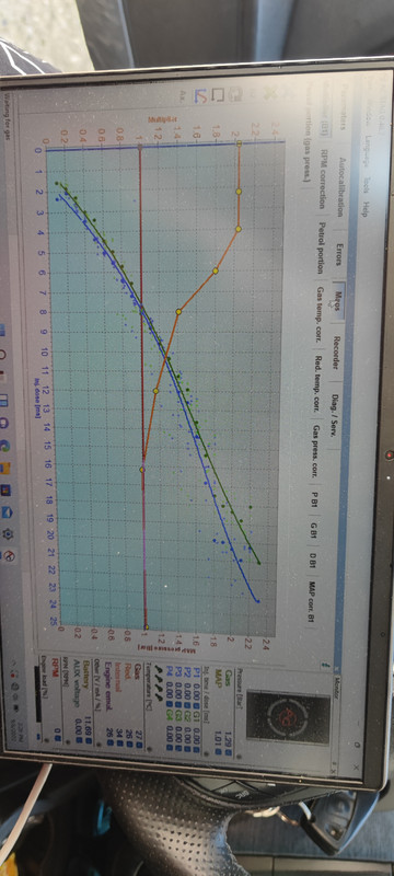

                      Evo slika od mapa Punta i brava
                      Prva slika je punto, druga Bravo

                        Evo slika brava dok radi na plin
                          Na Puntu je mapa cirkus... i akumulator je prazan.
                          Na Bravu četvrti cilindar ima problem, ili komp ima problem, mapa je ok ali vreme ubrizgavanja četvrtog cilindra nije ok.
