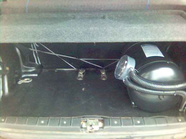

              jos nesto. neko spominje multiventil itd. ako moze objasnjenje kako bi plin dospeo u gepek, posto su ventilaciona creva stavljena od plasticnog oklopa i idu napolje (vidi sliku). dakle, plin ne moze (po meni) da dodje u gepek nikako, sem da procuri boca ili da pusti zaptivka izmedju plasticnog oklopa i boce.
              ovo je slika nesmrznute boce, smrznutu jos nemam

                Mali off: Da li boca sme u ovakav polozaj u odnosu na smer kretanja?
                Ako majstor nije proveravao curenje, napravi sapunice pa kreni da mazes jedan po jedan spoj pa ces videti da li curi.

                  verovatno sme, jer je prosla zvanican atest. a nije samo kod mene, vidjao sam jos ovako postavljenih.

                    deki-askona:
                    Plasticni poklopac ne zatvara hermeticki, nego sluzi da najveci deo gasa izadje upravo na ventilaciona creva. A ta creva su plastika stisnuta selnom, koja opet ne zatvara potpuno, tako da deo gasa izadje u gepek u slucaju pucanja bakarne cevi kod MV.

                      Boca je pod pritiskom ali ne velikim, zavisi šta ko smatra velikim pritiskom. Kutija multiventila i creva moraju zaptivati dobro i služe zato da ne dolazi gas uputničku kabinu ako slučajno procuri. To što ima montaža gde gde golub proleti a ne gas nije pravilo i tako ne treba.
                      Gas u boci ima malu temperaturu a kabina kad se zagreje ima znatno veću, normalno je da kod auta koji baš nemaju zoplotnu izolacij udolazi do razlike u temperaturi i kondenza a na minusu je normalno da se taj kondenz smrzne. Koliko ima leda il ikondenza zavisi od isparavanja koja pravi boca. Bez slike il iuvida na terenu je nagadjanej šta se dogadja.
                      Zato treba proveriti spojeve i ako ne pušta i nije puno leda, to ej normalno stanje za auto sa velikom kabinom i bocom koja se nalazi takoreći napolju do vrata.
