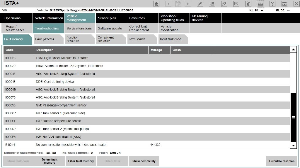

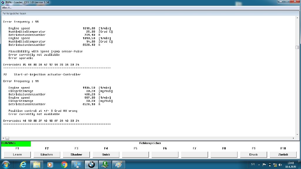

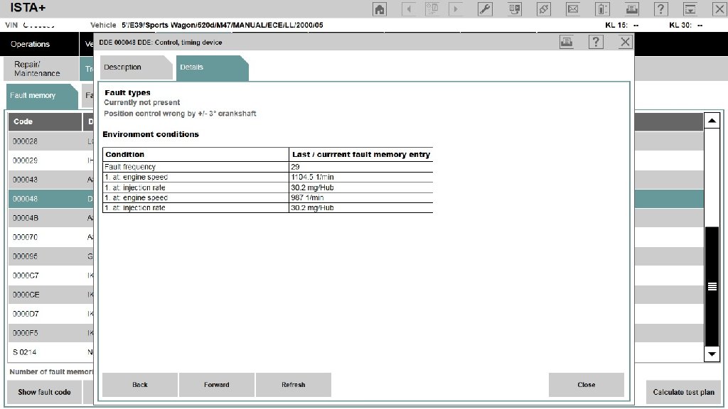

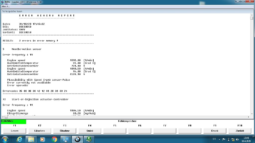

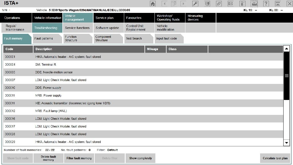

                        DDE prijavljuje 2 shadow koda: "54 boost pressure sensor" i "8 glow device", od aktivnih kodova ništa.
                        IKE prijavljuje dva koja se konstantno vraćaju i pre popravki i posle, svaki put kad se da kontakt: "0000C7 Tank sensor 1 (fuel pump side)" i "0000D7 Tank sensor 2 (without fuel pump)".
                        Ali očitavanje dijagnostike kaže trenutno 28l i merač goriva u tabli je odprilike tu oko te cifre, međutim mislim da merenje laže ili je za 25.4km koliko je prešao od poslednjeg reseta potrošio oko 7 litara !!!, posle pražnjenja rezervoara je sipano 35 litara, oko 25 km. otprilike kilometraža sa novim gorivom.
                        E sad nigde ne mogu da iskopam kako DDE interpretira očitavanja sa ta 2 senzora, znam da su vezani za IKE modul...
                        Ima li logike da kada se da kontakt senzori prijave nema goriva, ili nema očitavanja/greška, pa DDE isključi pumpe...?
                        Majstor kod kojeg je auto bio kaže da definitivno, koliko sam ga razumeo, boš pumpa ne nabija pritisak u predpaljenju, i ima vazduha u sistemu ubrizgavanja, ali nije siguran zbog čega.
                        Treba od ponedeljka da uzme kola ponovo da detaljno pregleda sve i reši, dal' je boš pumpa riknula ili negde neki dihtung, šelna, crevo, pusta vazduh gde ne treba i zeza boš pumpu...
