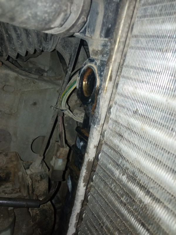

    Tokom voznje, auto je poceo da dize temp do 100 stepeni, ugasio sam auto pogledao u boci za tecnost na hladnjaku boca je bila skoro prazna, dosipao sam vodu na desnoj strani je pocela da curi kada sam bolje pogledao bila je rupica kao da je neki sraf bio zasrafljen na tom mestu. Problem je u tome sto ne znam sta mi je ispalo u toku voznje, termo prekidaci i svi ti "senzori" su na levoj strani, na desnoj strani su slavinica za ispustanje vazduha iz sistem, na sredini je taj deo sto je ispao i skorz dole slavina za ispustanje tecnosti iz hladnjaka. Treba mi pomoc kako da znam sta je to ispalo i da li je moguce zatvoriti tu rupicu jel auto nije u voznom stanju zbog temperature i rashladne tecnosti koja curi po ulici zbog ovog kvara.
    Ja ne znam napamet šta tu ide ali ako su senzori na drugoj strani a tu nema nikakvih viška žica onda je verovatno neki čep. Ventilator se pali zato što nema tečnosti...
