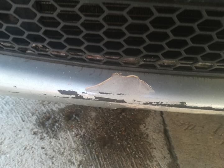

    Pozdrav svim clanovima foruma, nov sam clan pa se izvinjavam ako sam temu postavio u pogresnom delu foruma
    Na AR147 (koja mi inace sluzi kao 'rezervni' auto koji se manje vozi) prednji branik je u blago reci uzasnom stanju, za polovan branik traze od 70-90eura (sto mislim da je suluda cena), da li je isplativije da sam kupim materijal i da sam odradim branik? Spric git, sprej i sve ostalo od potrosnog materijala sto ide... Hvala unapred na odgovoru

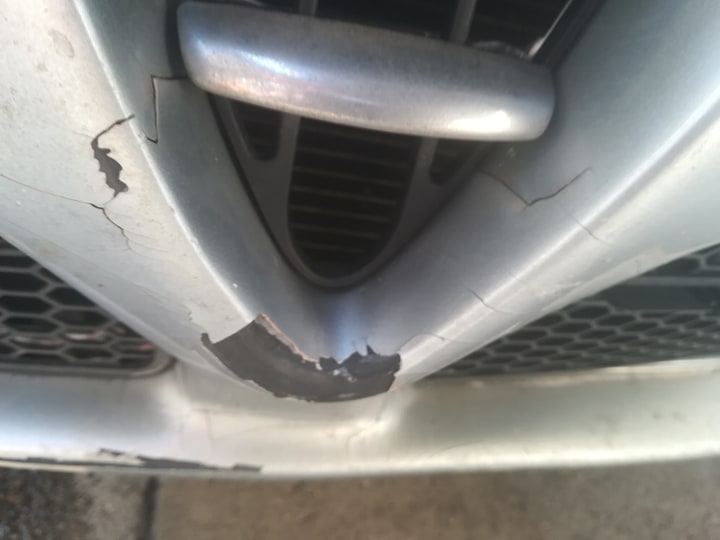

        Taj branik je dobio po tamburi nekoliko puta, raspadnut je.. Krpljen je i gitovan.
        I da sve znaš teško bi se to lepo popravilo a da se isplati, bolje nadji branik te boje i montiraj.
        Prvo treba da ga "zavariš" ili na neki drugi način spojiš. Git, prajmer , šmirgla nije neka cifra ako kupiš manja pakovanja. Boja u spreju je otprilike kao pornić na radiju... Tako će da izgleda...

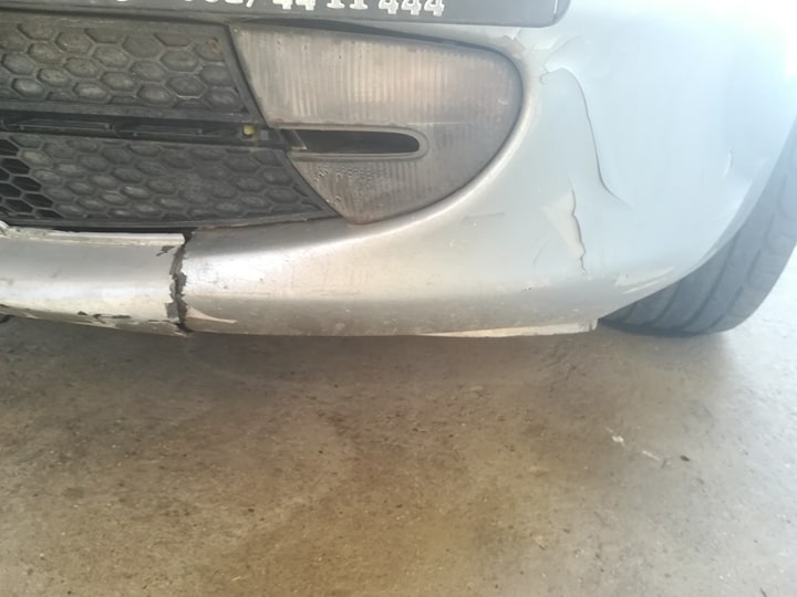

          Veliko hvala na detaljnom odgovoru...koliko sam gledao na netu, to, korsti se dvokomponentna smola sa zadnje strane i postavi se mrezica za izoalciju i to moze navodno da drzi pukotinu prilicno dobro, pod uslovom da se ne 'cukne' negde naravno, sa prednje se popuni gitom i ne primeti se toliko..Da ne filozofiram mnogo, sve su to iskustva koje sam uspeo da pronadjem na YT i na stranim forumuma..Da, gitovan je, vidi se sa marsa.. a i sam auto je 2001 god, nije da je mlada dama ali dobro, pokusacu da nadjem neki polovan branik u boji sa pristojnom cenom jer mislim da je 90-100E mnogo za branik, mozda gresim ali to je moje licno misljenje..Hvala drugari

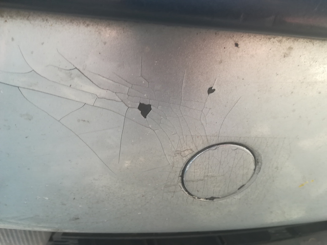

            3-4 dcl boje 1000- 1200 din, lak još 700 ako ti je jedan dosta, špric-git u spreju 600-700, pitanje da li ti je jedan dosta. Šmirgle i git još jedno 700-800,
            pa još i lopatice za git, držači za šmirgle... A tek onda žurka, krpljenje plastike, gitovanje pa šmirglanje, šmirglanje, šmirglanje. Špricgit, pa opet šmirglanje vodenom... Ko je pravi lakirer, čitav dan bi takav branik spremao za farbanje, puno krivina za šmirglanje...Mani se ćorava posla, osim ako nećeš da pečeš zanat.
