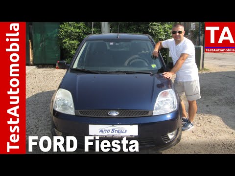

    Listajuci oglase naisao sam na ovaj primerak pa eto molim da se jos neko ukljuci i da neki savet:
    bolje da uzme te benzince ,rade oni i voze i sa klimom,i kvarovi su mnogo jeftiniji.ne postoji danas automobil koji nije dovoljno jak za normalno putovanje i voznju.

      U pravu si, a konkretno sam pitao za auto iz oglasa zato sto pise da je kupljen u Srbiji i da mu je to prvi vlasnik. Servisiran je u ovlascenom servisu i sve s emoze proveriti. To bi bio adut prilikom kupovine. Ova sto si ti postavio mi se takodje svidja ali kao sto rekoh ne odlucujem na kraju ja.
      Ima li sta ko da kaze sto se nekih kvarova tice, mana i slicno!? Da li im motori imaju lanac ili kajis!?
