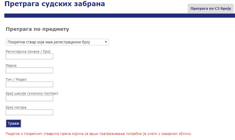

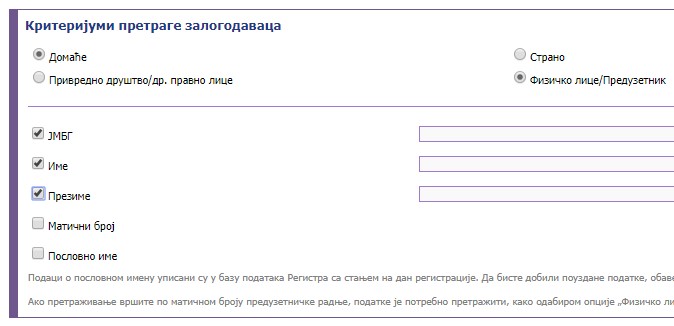

                  Kako da vam ne oduzmu auto nakon što ga kupite?
                  Nažalost, činjenica da imate kupoprodajni ugovor, potpisan i overen kod notara, ne znači da je automobil automatski vaš. Daleko od toga...
                  Čak ni to što ste platili porez na prenos apsolutnih prava (vlasništva) ne znači ništa. Sve dok u policiji, na šalteru, ne završite proceduru, niste na čvrstom tlu.
                  Ali i tada, kada imate saobraćajnu dozvolu na svoje ime, možete se naći u situaciji da vam auto bude oduzet.
                  Ovakvi slučajevi nisu retkost
                  U takvoj situaciji se našao i Nenad Stošić koji se bavi prodajom i otkupom automobila, a koji nam se obratio kako bi apelovao da upozorimo druge vozače na ovaj problem:
                  “Kupio sam Audi A6 od čoveka koji je nedugo nakon prodaje otišao u inostranstvo. Kada sam došao u policiju da registrujem auto na sebe, saznao sam da to ne mogu da uradim pošto prethodni vlasnik ima dug od 80.000 dinara prema JKP Infostan, a naplatu duga su preuzeli izvršitelji.
                  S obzirom na to da nisam mogao da ga kontaktiram, bio sam prinuđen da platim dug umesto njega kako bih mogao da registrujem auto. Zato savetujem svima da pre kupovine obavezno provere i prodavca i auto“.
                  Postoji način da se u velikoj meri smanji rizik. Krenimo redom.
                  Kad izvršitelji stave zabranu
                  Date prodavcu novac, overite kupoprodajni ugovor kod notara, platite porez na prenos vlasništva Poreskoj upravi, a onda vam na šalteru u policijskoj stanici kažu da taj auto ne možete da prenesete na sebe zato što prodavac ima dug zbog kojeg su izvršitelji blokirali prodaju.
                  Problem je u tome što se prenos vlasništva obavlja u policiji, a ne kod notara overavanjem ugovora ili u Poreskoj upravi plaćanjem poreza na prenos apsolutnih prava.
                  Notari ne proveravaju da li je stavljena bilo kakva zabrana na predmet prodaje. Oni proveravaju samo da li se poklapaju podaci o vozilu u ugovoru i saobraćajnoj dozvoli, i identitet kupca i prodavca.
                  Poreska uprava takođe ništa ne proverava – samo naplaćuje porez na prenos. Dakle, plaćanje ovog poreza ne znači automatski i prenos vlasništva.
                  Zato treba da odete na sajt Agencije za privredne registre i obavite pretragu sudskih zabrana.
                  1. KORAK: Proveravate vlasnika – kliknite na ovaj link.
                  Obavezno pored imena i prezimena unesite i JMBG. Imajte u vidu da sistem nije savršen i da su moguće greške.
                  Savetujemo da prvo proverite prodavca, pošto postoji mogućnost da nije upisana posebna zabrana na auto, nego neka generalna.
                  2. KORAK: Proveravate da li vozilo ima zabranu otuđenja – kliknite na ovaj link.
                  U padajućoj listi treba izabrati prvu opciju – „Pokretna stvar koja ima registracioni broj“. Zatim se pojavljuju sledeće opcije za unos podataka kao na slici ispod:
                  Proverite za svaki slučaj na više načina, posebno po registarskom broju i po broju šasije (obavezno), kao i kombinacijom podataka. Sistem nije savršen i moguće su greške.
