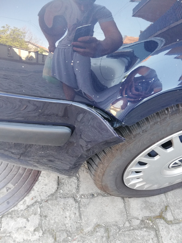

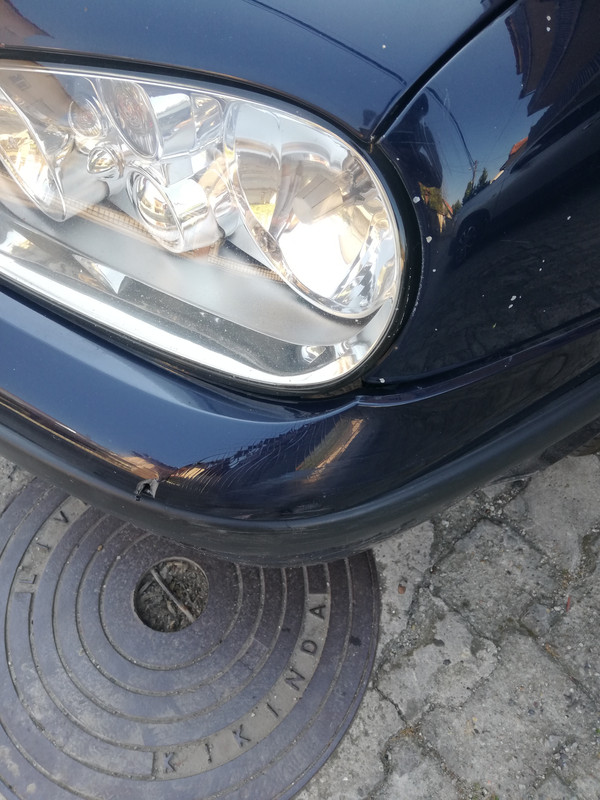

    1. Leva strana prednjeg branika je iskocila i izgleda jako ruzno, a i pored toga na prednjem braniku ima ostecenja

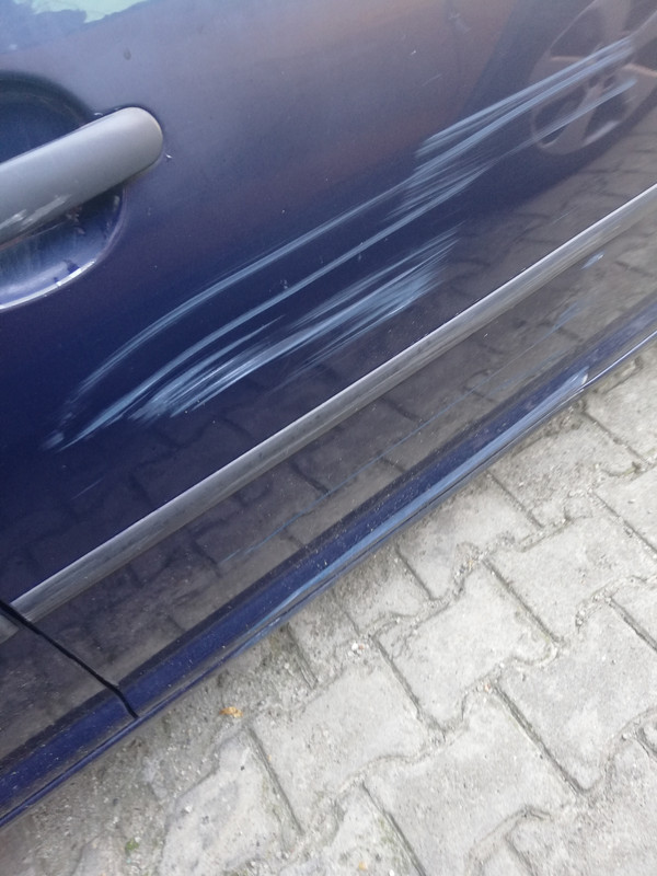

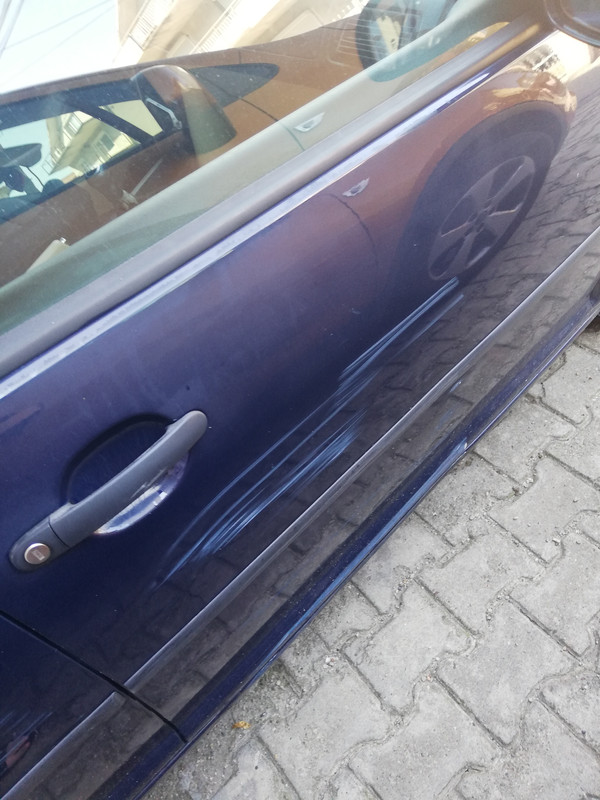

    2. Prednja desna vrata su izgrebana o zid celom duzinom

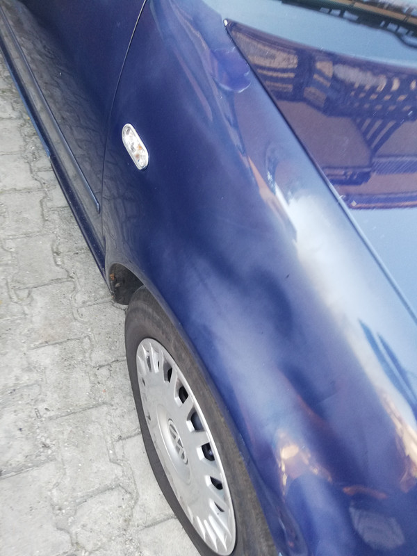

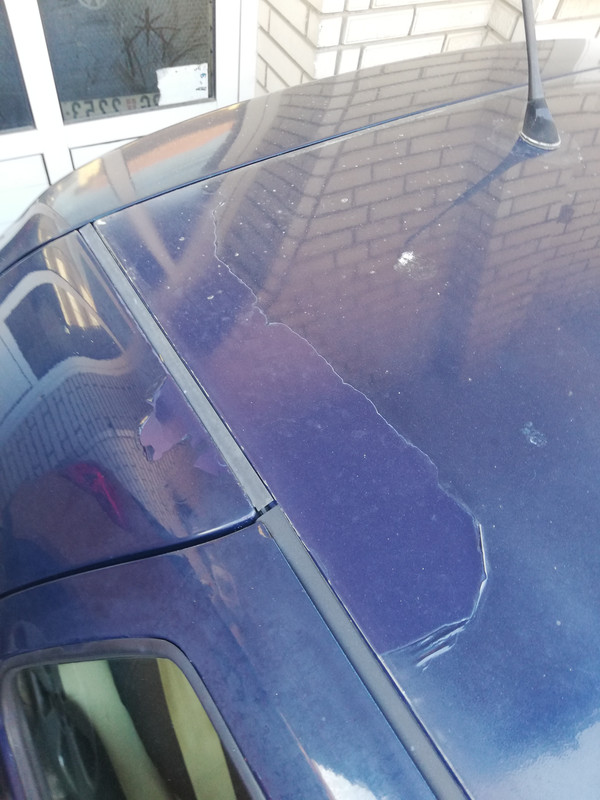

    3. Kola su lose farbana od proslog vlasnika, sto se vidi pozadi kod gepeka i gore na krovu najvise gde se guli ali se vidi da nije boja ista na svim mestima i da je bila prefarbana, negde je izbledela itd.

    Ovo što je zinuo branik bi morao da pogleda limar, možda je samo žabica ispala a možda je nešto budženo pa nema ni nosač. Ako može nekako da se našteluje postojeći branik to je najjeftinija varijanta ranga 2-3-4000 dinara. Ogrebotina možda može da se ispolira ali ako je lak oštećen (probaj da li pod prstom osećaš neravnine) onda može i da se ošmirgla finom šmirglom pa da se ispolira ali ne verujem da će to ukloniti celu ogrebotinu. Farbanje vrata je koliko ja znam 70-80e. Oštećen lak može da se sanira ponovnim lakiranjem ali ne znam tačnu cenu.
    Moj savet je da eventualno odvezeš da ti našteluju branik, a da ovo ostalo iskuliraš. Eventualno da probaš sam da prelakiraš lakom u spreju taj deo gde se ljušti lak (ima na Youtube dosta tutorijala kako se to radi) pa se malo zabavljaj. Ne možeš mnogo da pogrešiš
    Treća stvar kupi polir pastu i sunđer za poliranje, pozajmi negde mašinu i ispoliraj ceo auto.
    To je po meni najviše što ima smisla ulagati u tako star auto, a da nije mehanika. Mani se ideje da farbaš ceo auto, čak i delove jer to košta a opet za par meseci auto će biti izgreban ili ako je majstor loše odradio posao počeće da se ljušti lak i tako u krug

          Hvala vam mnogo za korisne savete. Znaci branik ipak ne mora ceo da se menja, moze samo ovo da se vrati nazad. To mi je jako drago da cujem, jer mi to i najvise smeta kod kola estetski. A vrata mogu li tim sprejom da zamaskiram sam? Ili da ofarbam. Ovo za poliranje celog auta ne znam da li cu, jer ne znam nikog da ima masinu a ne bih je kupovao tako za jednokratno. I jel sam vas dobro skapirao mogao bih da osmirglam ovo na vratima? Hvala vam puno za savete.

            Slažem se i ja, branik idi i plati da ti ušteluju, i ako nešto fali mogu da zbudže da lepo leži, vrata probaj sam da ispoliraš pa koliko se sredilo sredilo se, ostalo kuliraj
