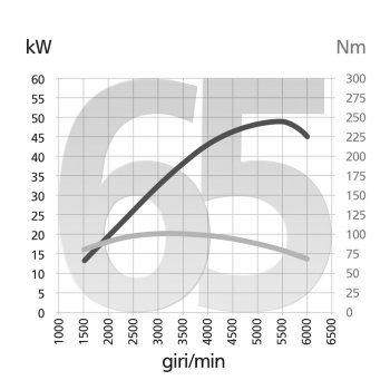

    poshto se ja ne razumem previshe voleo bih da mi neko kaze shta je dobro a shta loshe sa ovih grafika kao i koliko je ovaj 1.2 loshiji u odnosu na 1.4 ? (shta znachi siva a shta crna linija ? )

        Crna ti je kriva snage ( na grafiku gledas Kw pri o/min), a siva kriva obrtnog momenta (Nm pri o/min). Ukratko, uporedjujuci grafike (Kw pri istom br. obrtaja) veci motor "bezi" manjem za oko 5 KS sve do nekih 3500 obrtaja, odatle pa do kraja pravi sve vecu razliku... konkretno na 3000 ob. kad izracunas iz one tabele razlika je 5.5 KS u korist 1.4 motora. A to dalje znaci da je sa 1.4 nesto komfornija voznja, manje posla sa menjacem, ne moras da ga "izvlacis" da bi isao, ne uplasi se brda kao manji....
        To je, izgleda, jedan isti motor, veceg su samo malo razbusili i povecali hod. U svakom slucaju ako mozes da biras bolje 1.4, mada je i manji verovatno dovoljan za prevoz po gradu...
