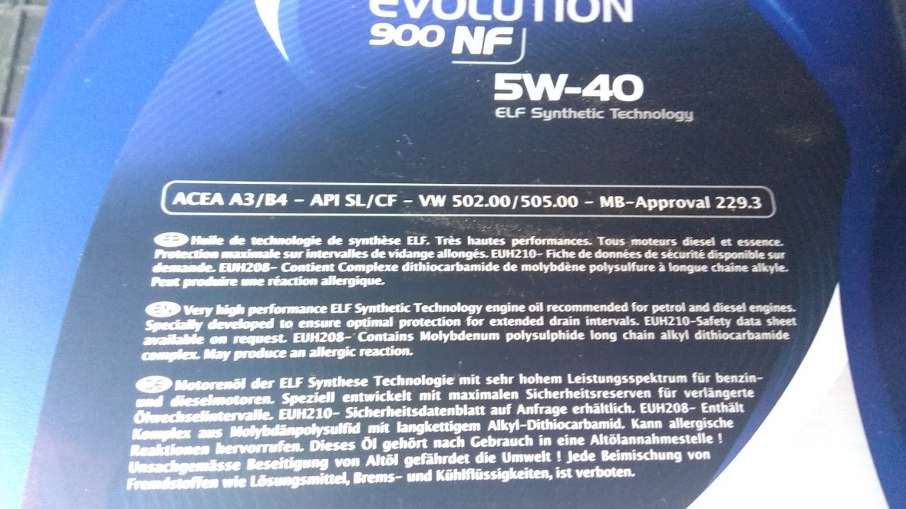

    bio sam u kontaktu sa ovlaštenim uvoznikom za elf/total za hr.
    kaže da on uvozi samo ona koja su proizvedena u francuskoj ili belgiji
    i to mora pisati na deklaraciji,
    da ja kupujem izbjegavao bi porijeklo iz bugarske i rumunjske.

          kontaktirao sam profaco,i njihov mail potvrdjuje ovo sto kaze ds9 ,citiram
          Postovani ,
          zemlja porekla je Francuska , s tim sto TOTAL kompanija ima fabrike u Ruenu - Francuska , Ertvelde - Belgija i Brasov -Rumunija.
          Na nasem trzistu uglavnom ce te naci ELF i TOTAL ulja koja su proizvedena u Rumuniji.

            Njegova ulja (od jasmin-maziva.hr) bi morala imati nekakvu naznaku tj. deklaraciju da su preuzeta od Total Hrvatska. U suprotnom, moglo bi se razmišljati o diskutabilnom poreklu tih ulja.
            Ja se nadam da će neko iz Hrvatske slikati (aktuelnu) ambalažu elfovih ulja kako bi smo znali šta dolazi (i odakle) na tom tržištu.
