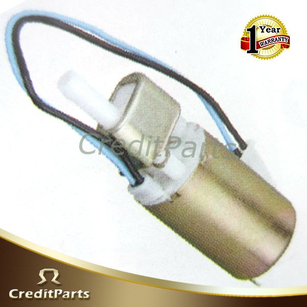

              Boki, druze, pricaj gde moze da se nabavi i koliko je?!? I koliki pritisak daje ??? Ja sam nasao neku na net-u, bar je NIPARTS katalog nudi kao odgovarajucu, ima 0.1 bar pritiska, ali ne znam da li je to-to, jer ne vidim gde je ulaz, ako je ovo sto strci izlaz??? evo linka..

              E da, da nije ova sa slike ona koja ide direkt u rezervoar ?? Takva mi nikako ne odgovara...

                Ovo je verovatno potapajuca predpumpa u rezervoaru. Ne odgovara ti.

                    Ma i ja sam sumnjao da je potapajuca, ne vidi se nigde drugi ulaz(izlaz) , osim one male rupice na zadnjem kraju * vidi se na drugoj slici, na ovoj ne ). Boki Ar, salji broj na pp gde mogu da je porucim !!!!!
