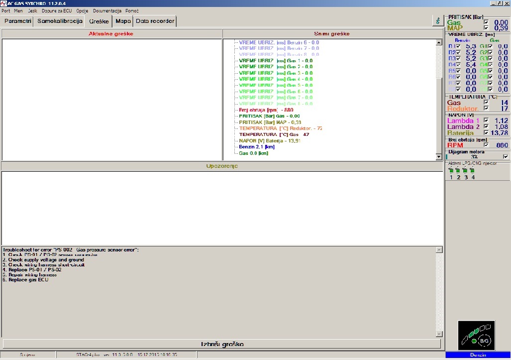

      sad cu napraviti skrin sutove pa mozda bude lakse za konstataciju.

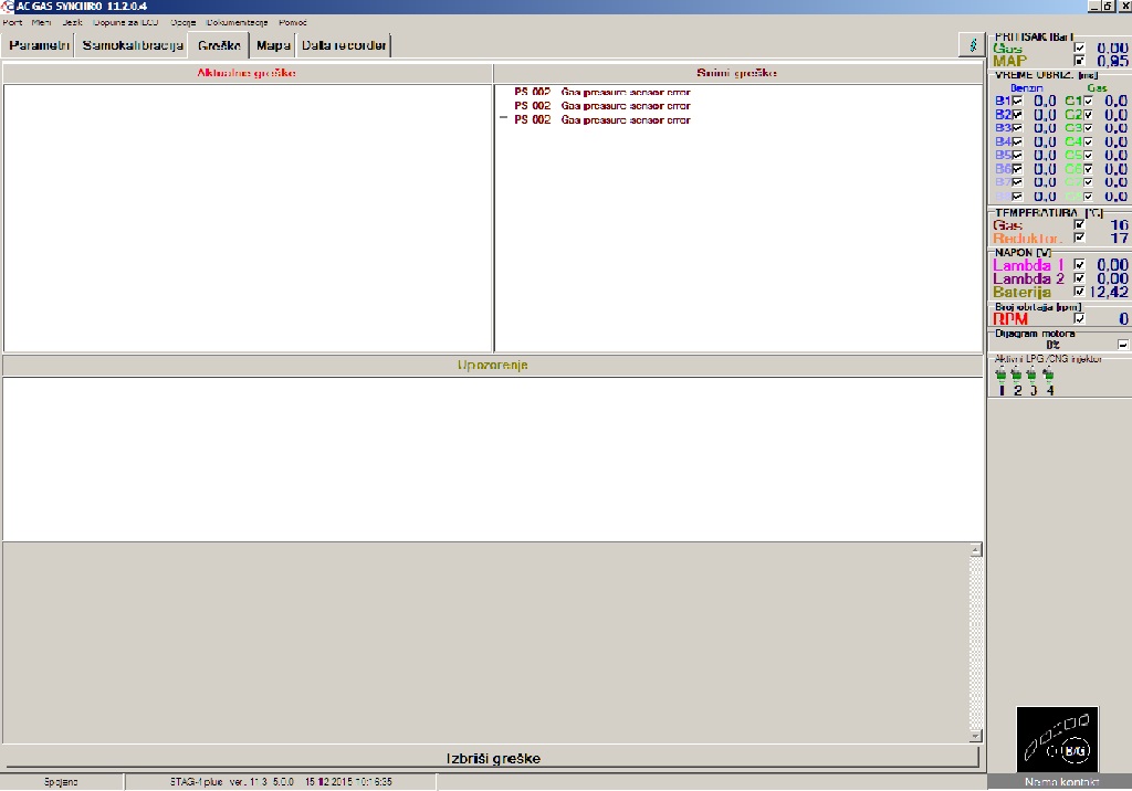

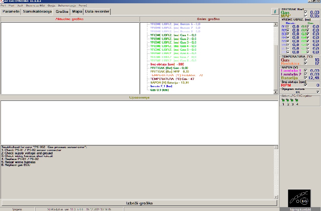

          Nikako mi nije jasno zašto svi slikaju kad je motor ugašen...
          Ipak, ili je crkao map senzor kako piše ili isparivač ne pravi pritisak pa map senzor dobro pokazuje. Proveri sa nekim manometrom na crevu da li ima pritiska.

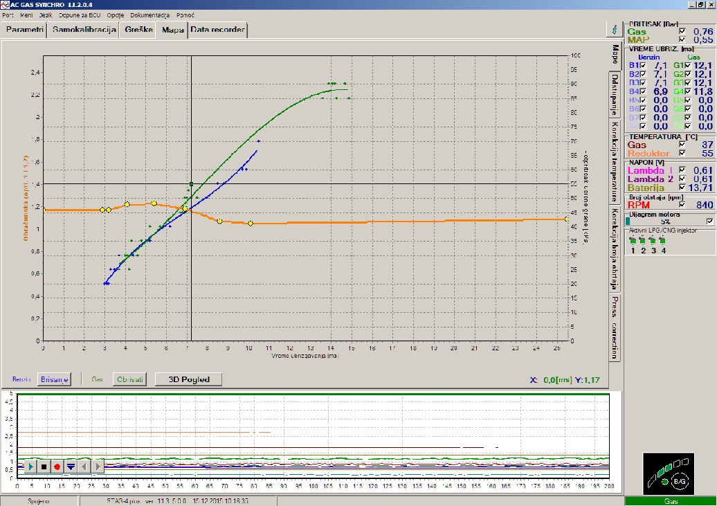

            Pa za sebe znam a razlog je to sto mi niko nije rekao niti znam kako treba slikati.
            sad cu startati pa ponovo. sta se odmah tuces
            usput nemam manometar a i skupo mi djeluje da narucim i isparivac i map senzor pa da znam sta je. moramo to probati nekako preciznije locirati.
            u svakom slucaju hvala na odgovoru.

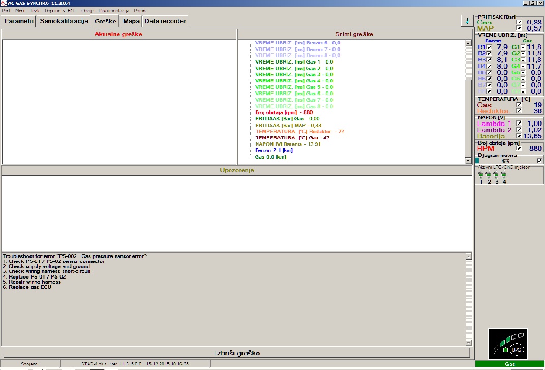

                ovo je na plinu trenutno

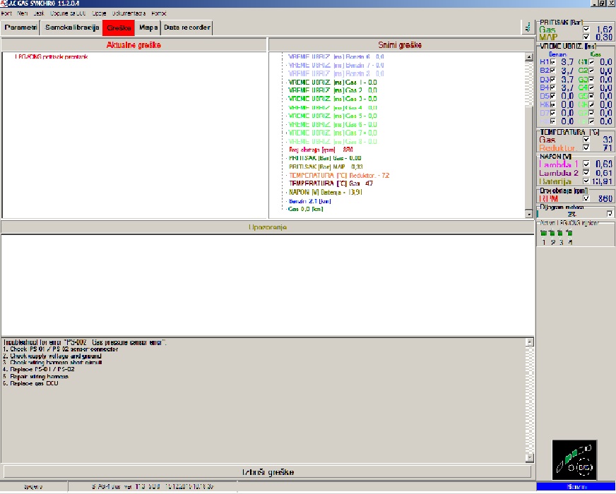

                    i konacno posle turiranja
                    vratio se na benzin uz zvucni signal 2x kratak pisak 1x dug pisak. kao slovo "u" u morzeovoj azbuci (ti ti ta)
                      Što reče Vujke a da probaš za početak da bar očistiš filter ako nema ko da ga promeni?

                          Imam isti ecu kod mene na autu, po tvom ocitavanju deluje da je pritisak na leru suvise mali.
                          Ako me secanje dobro sluzi, fabricki je podeseno da vraca na benzin kad padne na ~0.6bara.
