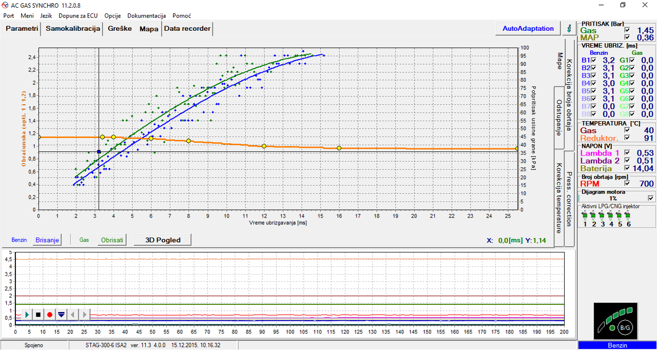

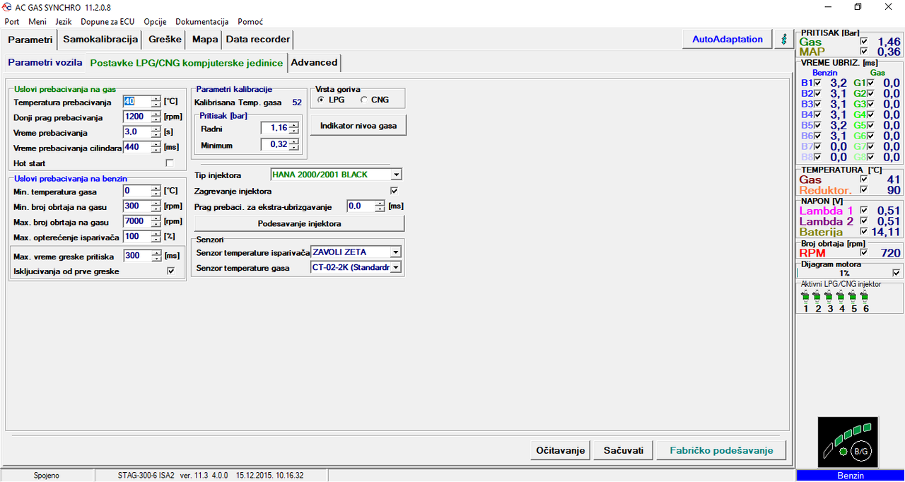

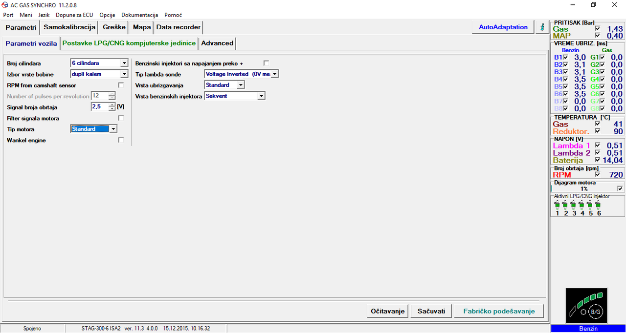

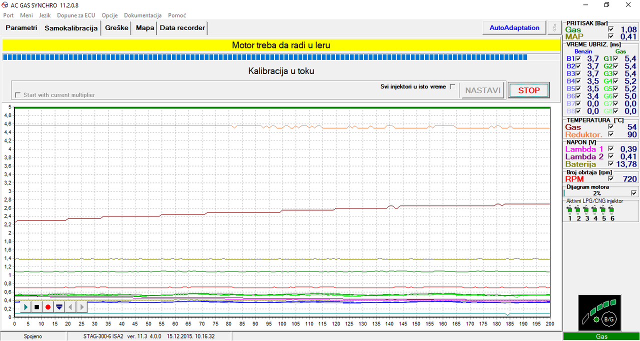

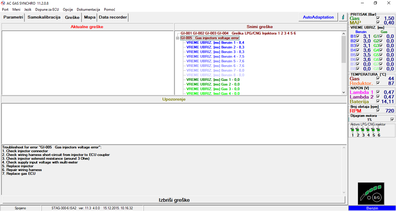

                  #38
                  Evo slika:

                    #39
                    Care slike nemaju link u browseru a kad ih otvaram preko telefona losa rezolucija. Ako koristis TAPATALK ubacuj slike preko njega. Bice odlican kvalitet.

                      #40
                      Usput. Jesi li nadogradio ikako plinski uredjaj na noviji softver.
                      Ako dobro vidim stavio si da ti auto ide na 7000 obrtaja na lpg. To nije najzdravije....
                      Slika 4. Napravi istu al. Da auto radi na plin a ne na benzin.
                      Koliko mogu da vidim tebi je pritisak previsok. Mnozilac je nizak. Tako da tebi to pravi problem. Na koliko su ti injektlri razbuseni?

                        #41
                        Nisam skoro nadogradjivao, ali jednom godišnje sam uvek radio update softvera.
                        Ovo za obrtaje mi nije bitno jer ga nikada ne vozim preko 5.000, iako je crveno na 7.000.
                        Koliko se vidi na prvoj slici, postoji greška u naponu kod plinskih dizni, e sad mene zanima da li to dolazi od plinskog ECU ili može da bude u pitanju i ECU auta?
                        Zamenio sam sve osim kablova koji dolaze iz plinskog kompjutera u dizne i sami plinski komp.nisam!

                              #44
                              Pronasli smo da je strujni kabal od TNG malo probio i izolirali smo ga.
                              Sada je mnogo bolje, ali u visokim obrtajima i brzinama (160/180km/h) opet ima problema i trepće check engine!
                              Verovatno je potrebno (najbolje rešenje) da se zameni kompletna elektro instalacija od TNG!
