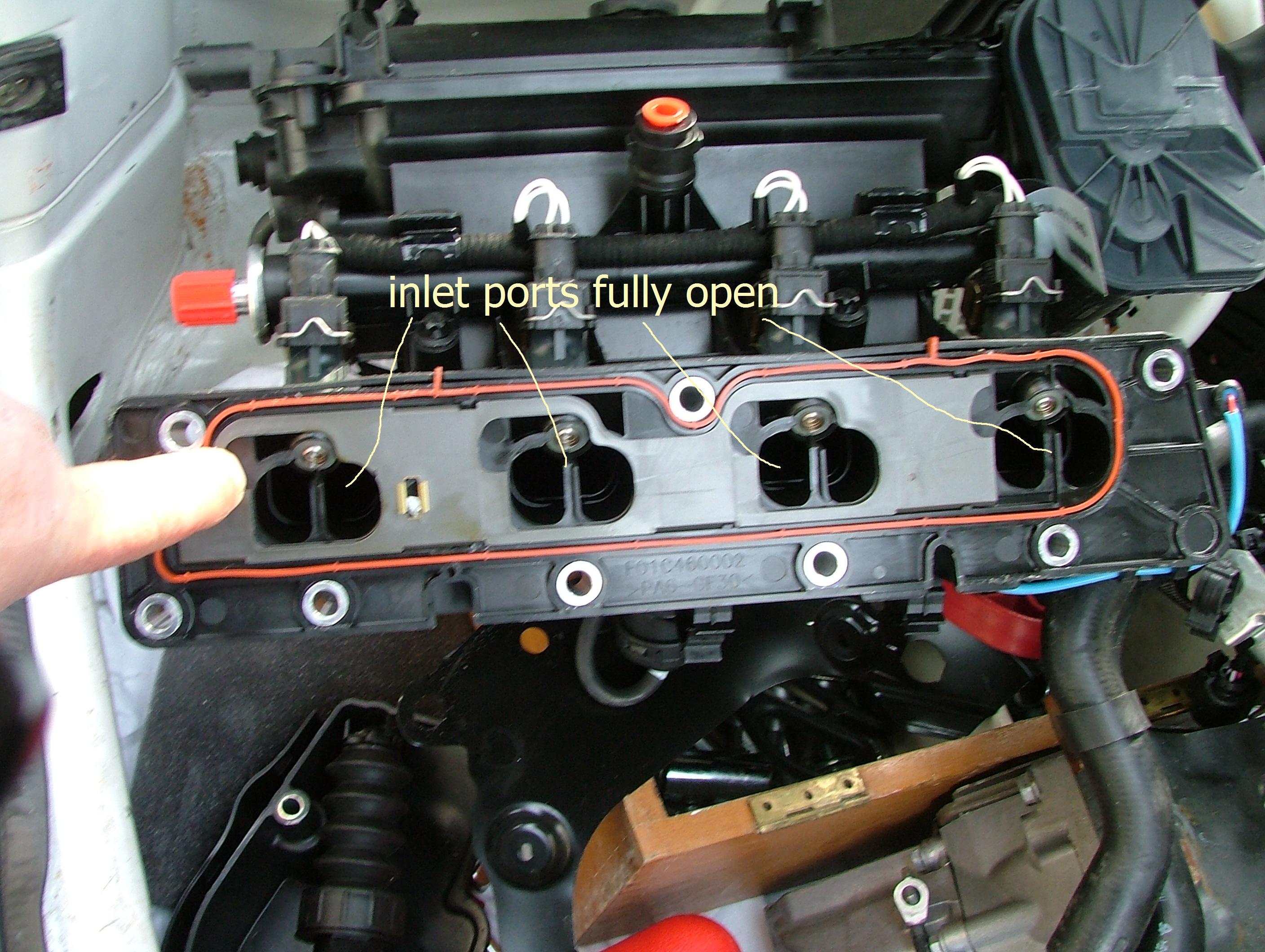

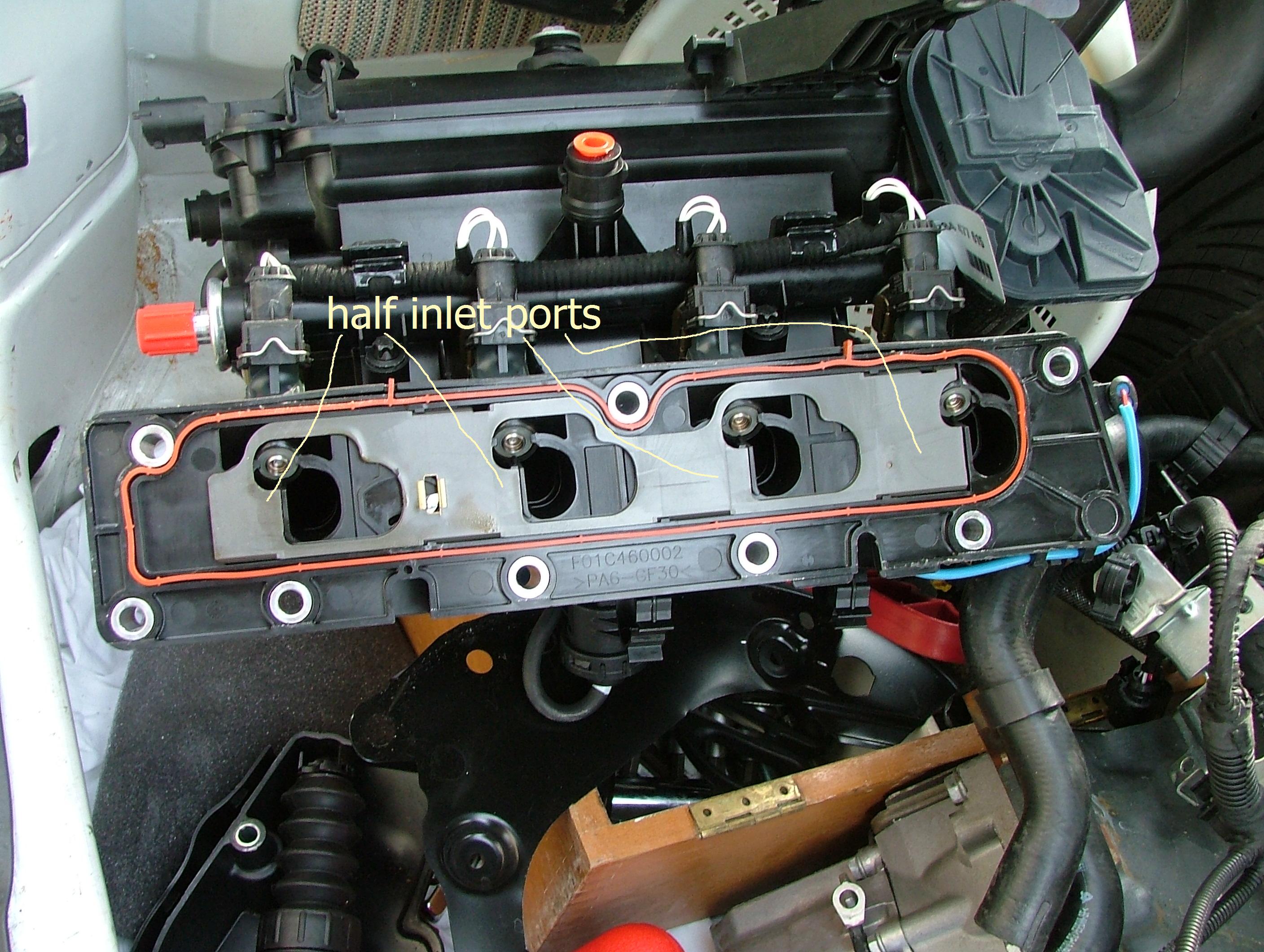

Sinoc sam procitao nekoliko teme na Stagov forum za motor u moj auto,Starjet sa klapnama u usisnom granu i ono njegovo shtucanje u rangu 2k do 3k rpm,resenje koje su italjani predlozili poljacima su ovi adapteri koji idu pod benzinski dizni sa kime bi se to shtucanje resilo,narucio sam jedan set pa javi rezultate kad stignu adapteri,do tada radim kontrolu i podesavanje mape.
Takvih motora, twinport, je uradjeno tone bez tih adaptera i rade ok ako se uvodnici postave gde treba i kako treba što kod tebe izgleda da nije slučaj..
