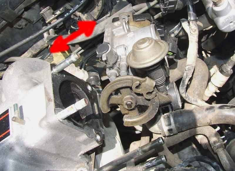

    b. Odvoiti kuciste leptira od tela u****, ima dva srafa i dve matice evo i slike
    I za tren oka ce se naci u vasim rukama kuciste leptira, dihtung ce se najverovatnije raspasti, bez panike.

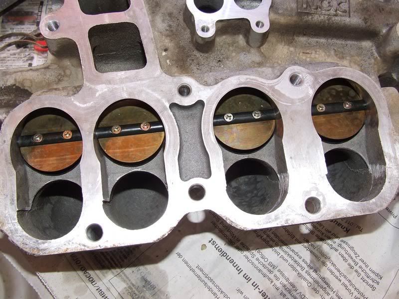

    c. Prelazimo na rasturanje kucista (ko hoce) imamo nekolicinu sravova i matica sa gornje strane i par njih sa donje, za srednja dva sa donje mogu reci samo sretno, potrebnje su tanke i dugacke (savitljive) ruke, volja i dugacak nastavak gedore. Najbojlje je napasti sa desne strane motora iznad filtera ulja i iznad alnasera. Evo slike
    I nakon par minuta lomljenja ruku i guljenja koze sa istih dobicete i vi ovakvu sliku, pripazite na dihtung, on je od lima ali opet oprez!

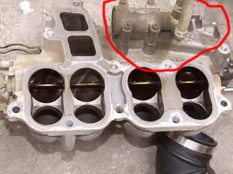

    I jos da kazem (nemam slike) na predhodnoj slici vidite zaokruzen ventil ima jos jedan takav slican na kucistu leptira prilikom skidanja istih obratite paznju na gumice koje se nalaze ispod njih, rodio sam mečku prilokom vracanja istih, znaci samo strpljenja.Vetili su bili dosta zaprljani posebno onaj na leptiru.

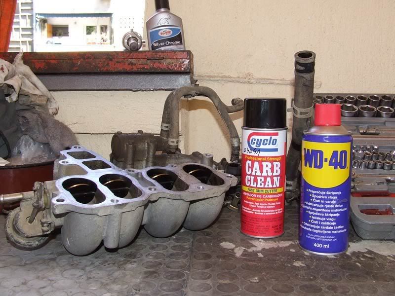

    Za ciscenje sam koristio sledece
    i na kraju izgleda ovako
