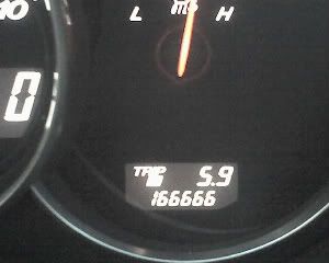

                Slika sa RX8Club foruma, na konto priče da rx8 izdržava 100k kilometara.
                milje su u pitanju.
