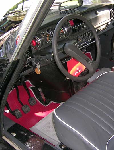

- Kao klinci, moja dva ortaka i ja bili smo fascinirani DS-om, mi kažemo ?Ajkulom?. I tako ti naiđemo na jedan primerak u našem komšiluku. Jedino što smo tada mogli da uradimo je to, da uđemo unutra i uzmemo ključ iz kontakt brave... Bili smo mali, 6-7godina, ne više. I tako je sve počelo...
- 90-tih godina, za vreme studiranja u Kragujevcu, dok sam šetao gradom, ugledao sam na parkingu belu "Ajkulu". Ostali auti su mi bili tako jadni, da sam rekao: IMAĆU JE I TO BELU!
- Nešto posle 2000-te godine konačno sam sedeo za volanom "Ajkule". Bila je u voznom stanju, ali daleko od onoga kakvu sam je želeo.
- U poslu restauracije, čovek ima dva krizna momenta: prvi, sam početak i da krene sa rasturanjem i drugi, kada dođe na pola posla - mnogo rada, a ništa se ne vidi i još toliko rada da bi nešto video!
- Počeo sam sa rasturanjem i beleženjem svega sto je moglo u tim trenutcima da se zabeleži, kako slikanjem tako i rečima. Cilj mi bio da je uradim kako treba ili da je, jednostavno ne radim polovično. I tako je počelo sa rasturanjem limarije: vrata, krila, hauba, poklopac gepeka, krova... Sve je to lako išlo, jer se ona jednostavno rastura. Bar je tako delovalo na početku! - Znači, bila je to priprema za peskarenje. I nakon 62h rada - rasturanja, auto je bio spreman za peskarenje. Da budem jasniji, platforma auta tj. konstrukcija, za sada bez vrata, krila... Što se toga tiče, to ću kasnije pripremati za peskarenje.
- Znači, ostali su točkovi, hidraulika, motor i volan. I tako sam je vozio do peskare, ne šlepovao, jedno 10-ak kilometara od moje garaže. Ličio sam na glavnog junaka iz filma Drumskog ratnika. U medjuvremenu sam agregate na motoru odradio, pumpu za vodu, gorivo, alternator, elektro-pokretač... Ti poslovi su mi oduzeli jos 19h rada.
