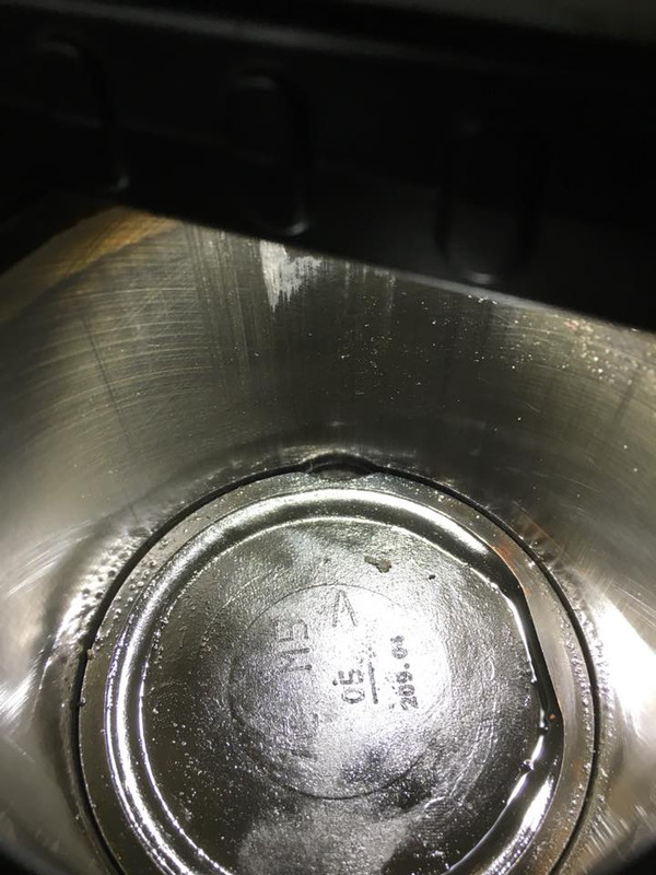

                          Ovako izgleda fabricki hon . Slika pozajmljena .
                            Znaci nasao sam honericu koja nije predratna . heheh

                              prijatelju tako izgleda svaki blok koji je honovan. nevidim u cemu se ovaj blok razlikuje od onog sto nasi majstori mogu da urade. mozda nisu najsavremeniji ali imaju znanje. ove mrgroup zaobidji. jedan jedini put sam bio kod njih i nikad vise.
