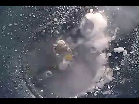

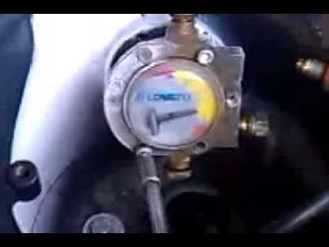

    Ukratko za društvo iz ćoška koje sve zna, ide film kako to izgleda normalno, kad se menja ventil, obično je boca poluprazna i tada nije problem, kao na ovom primeru a ako je puna tada ide (neću praviti snimak možda neko proba a neće valjati)..
    Zatim idu tri snimka jedne iste boce kako se prazni. Koga ne mrzi neka pogleda.
    Zamena ventila kad ima malo više gasa nego što treba i samo gasa.
    Ovo je prvi deo snimka, tečnost koja izlazi jeste voda ali ne dere se pa nije verodostojno.
    Onda ide kad krene malo i gasa...
    Da napomenem da je voda teža od tečnog gasa pa je na dnu rezervoara i zato ide prvo voda pa onda kreće lagano mešavina...
    Sad ide mešavina sa manje vode pa uspeva ponešto da se smrzne, nema dovoljno gasa da se onako pšošteno zaledi kako to ume.
    Kod ovih radova je rizik od smrzavanja šrafova i njihovog loma, zato ako stvarno ne znate šta radite, nemojte ovo raditi.
    Što se taloga tiče to ume da izgleda ovako... Ako neko misli da je to stiglo u filter wajerlesom, zhebo se, stiglo je bakarnom cevkom, za neke pojedince iz ko zna kojih razloha ovo je stelt talog. Kad se filter dovede u ovakvo stanje, toga ima dopola cevi...

        Zaboravih ali si me podsetio sa čelikom, svaki ventil ima u filteru magnet, ono sivo je djubre od gasa i deo reakcije gasa i boce (metala, tako su mi objasnili) a magnet kupi zid od boce koja rdja iznutra, budu ali baš sitni opiljci rdja boje i ima ih...
        Gornji primer je extrem onaj za koji su mi pretili da ću naderati, ali verujem da toga uvek ima u cisternama na količinu od 10.000 litara goriva 100 litara vode ne čini nešto posebno. Problem je ako se staloži pa neki sirotan popije punu bocu umesto svog dela.... Ovakav primer nije čest ali sam ih imao nekoliko, zato smo iz prve ukapirali zašto auto neće da radi na gas a sve je ispravno i pun je rezervoar, nema gasa

                Krenuo sam da objašnjavam ali nemam živaca, lupetaš za sve novce, ni video ti en pomaže a ne pomaže zato što ništa od toga ne znaš pa onda džabe gledaš.
                Samo jedno, voda u rezervoaru ne može da se smrzne, i ja sam nekad lupetao ali može da se smrzne na izlasku zajedno sa gasom koji otima temperaturu okoline. To se vidi na videu, dok ide čista voda nema tragova smrzavanja a kasnije kako ide i malo gasa počinje smrzavanje.
