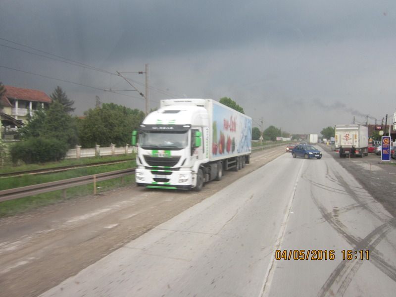

    Kasno ga primetih da ga slikam pa je zato slika malo lošija Panledy iz Pančeva Hiroad Stralis a već imaju nekoliko njih sa kojima rade. Bekament Arandjlovac 4 Scanie G na metan 340ks Ima ih i kod nas

      Ove boce za metan su od neke plastika tj neka vlakna sa plastikom. Koliko su teške?

        Ne znam koliko su teške ali ovi iz Pančeva voze metan za Podgoricu, Prazan kamion i prikolica su teški 35t!!! i samo 5t metana, a taj isti kamion ima pogon na metan

          Recimo nešto manje od polovine svoje zapremine,na primer: 46litara je teška 20,1kg.
            Po onome što znam i jedna i druga firma imaju kamione koji rade samo na metan.Postoji i varijanta dual-fuel, gde se na dizel motor dograđuje metanski ili TNG uređaj, koja bi trebalo da zaživi i kod nas.
