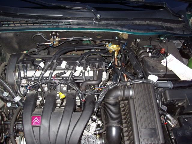

    Citroen Xantia 1.8-16V ugrađen Autronic Mistral II, boca turska 42 lit umjesto rezervnog kotača , prešao 20000km potrošnja oko 9 lit.
    Osim početnog problema CHEK radi lambde nikakvih večih problema. Nabavijo sam si interfejs i softwer tako da podešavanja i kemijanja rješavam sam između plina i benzina ne osječam baš neku razliku auto jednako dobro vuče!
