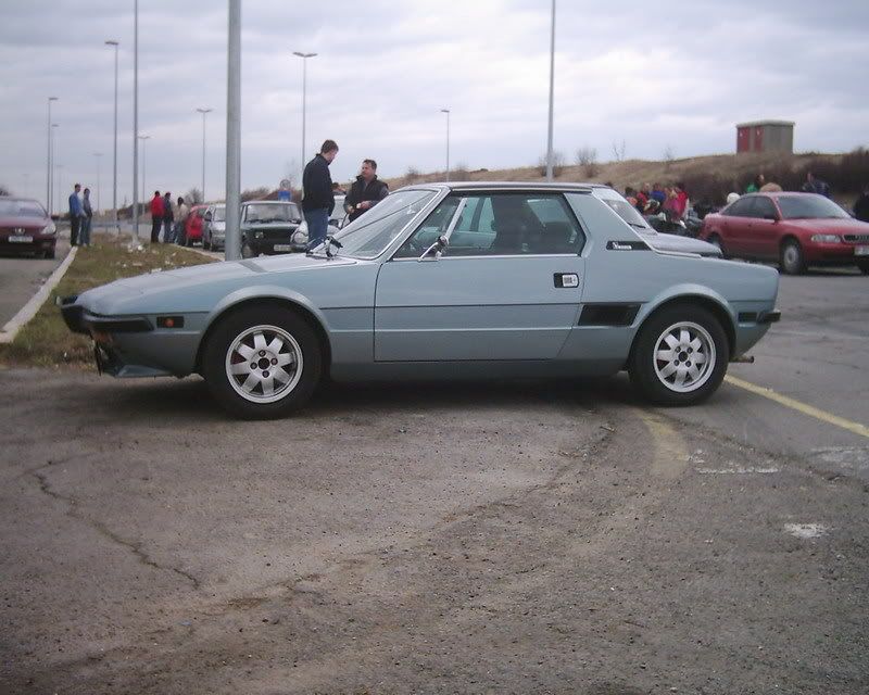

    Svaka cast na radu, ali me u ovom trenutku nesto vise zanima...
    Koji je auto u pozadini na ovoj slici ?

      porsche 942

        Fiat X1/9...

          A Vocko RX7

            Ma kakav crni ReX... Video sam da Porsche nije... A evo sada vidim da Fiat jeste.
            Hvala

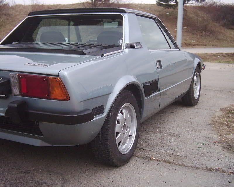

              Da da Fiat X1/9
