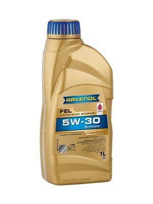

                  Ecstar 9000F 5W-30 je ulje kome nisu istaknute nijedna specifičnije norme (očekivao bih npr. npr. ILSAC GF-4) osim API SM. Živimo u Evropi, a tu je opšti standard neka od ACEA normi.
                  Sad, nema veze, ako znamo kakvo je to konkretno ulje, možda ćemo naći približnu alternativu - koja eventualno može da se pokaže i zgodnijom za konkretnu kombinaciju motor-uslovi_ekploatacije. A kakvo je vidi se iz kataloga.
                  Dakle viskozitet ecstara na 100 C je 10.5 mm2/s - s tim što to ne znači da ne bi odgovaralo i nešto deblje ili tanje ulje. Sa obzirom da ulja po ACEA A5/B5 zadovoljavaju stariji API SL, iako su uglavnom odgovarajuća po viskozitetu - verovatno je širi izbor sa uljima po ACEA C normi.
                  Suštinski, alternativa ima mnogo, i po nekoliko normi - s tim što se o svakoj može raspravljati u smislu koliko je identična/različita od ecstara.
                  Mislim da je ravenolov FEL najadekvatniji ako se traži identičan viskozitet
                  RAVENOL FEL SAE 5W-30 is a synthetic, Mid SAPS low-friction engine oil with CleanSynto® technology for passenger car gasoline and diesel engines, with and ...
