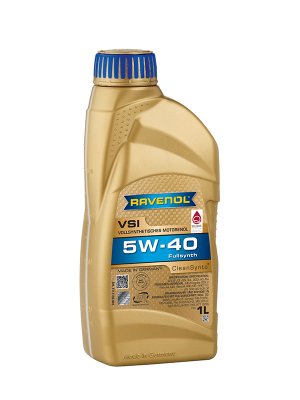

          Verovatno je tu najzgodnije koristiti neko od ulja za sportske namene ukoliko se želi maksimalno umanjiti potrošnja ulja, samo to ima svoju popriličnu cenu.
          Verovatno bi npr. Yacco Galaxie Competition 5W-40 bila zgodna varijanta, https://www.yacco.com/en/our-product...e-sae-5w40-285
          ili npr. slično koncipirana ravenolova varijanta
          RAVENOL VSI SAE 5W-40 is a PAO (Polyalphaolefin) based, full synthetic motor oil with proven CleanSynto® technology for passenger car petrol and diesel eng...
          međutim ako bi trebalo izabrati ulje koje bi se najmanje trošilo, možda bi mu najviše odgovarala gradacija 5W-50, npr. ovo https://www.yacco.com/en/our-product...t-sae-5w50-200
