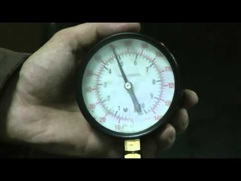

                Pritisak, kao i elektricni potencijal ( napon) je malo zeznuto shvatiti.
                Kad pricamo o pritisku ( mi stanovnici planete zemlje) obicno mislimo na razliku pritiska nase atmosfere i doticnog pritiska ( znaci u odnosu na priblizno +1 bar) a ne o apsolutnom pritisku ( u odnosu na vaakum u dalekom svemitu 0 bara).
                Treba definisati i pojam diferencijalnog pritiska ( nesto kao pad napona kod struje).
                Evo, uprosteno, pumpa za ulje nabije 5 bara ( u odnosu na atmosferu). To ulje ide kroz cjevovod, filter i nakraju kroz lezajeve ( recimo da se posmatra samo glavni tok ulja) i na kraju iscuri u karter. Pritisak ulja u karteru je 0 bara. Negdje usput ( od pumpe do kartera) se izgubilo 5 bara. Bez obzira na stanje elemenata u sistemu pad pritiska je 5 bara. E kljucno pitanje je gdje se izgubilo tih 5 bara.
                Ako je sve u redu to je otprilike ovako, na cjevovodu do filtera 0.1 bar, na filteru 0.5 bara, na cjevovodu iza filtera 0.2 bara i na lezajevima radilice ostatak 4.2 bara.
                Kako se filter zapusava tako pad pritiska na filteru sve vise raste, i posledicno tacno toliko opada pritisak na lezajevima radilice ( granicni slucaj je potpuno zapusen filter, svih 5 bara se potrosi na njemu i do radilice dodje nista ulja). Posto je i protok ulja direktno srazmjeran pritisku zacepljenje filtera dovodi i do smanjenja protoka.
                Bajpas ventil u filteru prati samo i iskljucivo samo diferencijalni pritisak na filteru ( razliku pritiska na ulazu i izlazu ) i kad on predje neku granicu ( dopusteni pad pritiska ) ventil se otvara. Sad taj ventil je skoro linearni ventil, sto znaci da moze da se otvori bilo koliko od 0% do 100% a shodno tome ( ne linearno ali nebitno) da dio ulja ide kroz papir a dio pored papira.
                U principu to je odlicno, jer ako bi menen neko pitao hoces li da ti se motor podmazuje prljavim ulje, ili nikako da se podmazuje ja bih bez razmisljanja izabrao prvu opciju. Problem je sto nema nikakve indikacije da se bajpas otvorio, ali zato ima propisan interval zamjene filtera koji je kod ispravnog motora daleko od kriticne zone zaprljanosti.
                PS Cemu sluzi regulator pritiska u pumpi?
                Pri standardnoj velicini filtera za ulje i pritisku od 10 bara u filteru sila koja cupa filter iz bloka motora je red velicine 8kN ( 800kg). Jos veca sila djeluje na lim kucista, i ako pritisak predje 15 bara filter ce se vjerovatno rascvjetati kao petarda ili ce se svuci sa navoja.

                    Dodao bih da to nije tako jednostavna stvar, u hidraulici-mehanici fluida, figuriraju protok, pritisak, apsolutni pritisak......
                    Kod ovog filtera nije tako, on u celom sistemu ima pritisak od recimo 4 bara i protočan je, kad se napravi razlika između ulaza i izlaza delta p, onda se otvara ventil, jer taj ventil i sa jedne i sa druge strane ima tih 4 bara, tek kad je filter začepljen, doolazi do razlike. Nemam mogućnosti da to u suštini eksperimentalno pokažem,. a što se tiče prljanja filtera, u normalnim okolnostima, nema ni govora.
                    Pumpa daje daleko veći pritisak od ovih 3-5bara na snimku, naravno kad su zazori u motoru u redu i ovaj maksimalni pritisak se održava zahvaljujući ventilu maksimalnog pritiska koji se nalazi najčešće u pumpi, te tako i topao i hladan motor se približno (da ne komplikujem analizom) isto ponašaju po pitanju pritiska.
