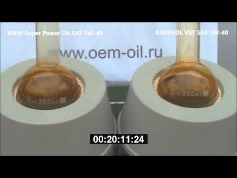

                        Poslao sam mail vezano za MSDS Ravanol VST 5W40 pa se javljam čim stigne. Inače je trenutno akcija za 4+1 l za celih 26,36 evra.
                        • DS9
                          • 27.10.2011
                          • 280
                          Pa, sve ovo više govori o ulju nego bilo koji msds/bezbednosni_list.
                          Pored ove analize on ti jedino treba ako imaš nameru da npr. skladištiš veće količine tog ulja.
                          Inače je za verzije iz 2016. i 2017 očigledan porast ZDDP-a kroz zink i fosfor što će verovatno pozdraviti ljubitelji ovako koncipiranih ulja (ja bih to nazvao old school sintetika - veća količina PAO+nakrkan ZDDP+visok TBN, ).
                          Dakle, to je odlično/vrhunski (između ostalog i egzemplarna tačka stinjavanja od -54 C), a ako je dostupno po toj ceni kupuj odmah.
                          Čisto lično - da je moj taj JTD ja bih pre VMO (koncipirano kao ACEA C3). Moguće da sam previše pod uticajem efekata ulja iz sopstvenog motora (1,4 hdi bez fap+fam ACEA C2) - pa mi se čini zgodnijim korišćenje ulja koje na duže staze (stotine hiljada km) ostavlja manje pepela po katalizatoru i egr-u - čak i ako motor specifično ne zahteva ulja sniženog SAPS. Uglavnom taj moj stav je diskutabilan jer je suprotan dugo etabliranom stavu da niža količina SAPS uglavnom znači i niži nivo zaštite motora - pa mi baš milo da ne sviram istu melodiju koju svira i kuso i repato. Ono što mene zanima je da moj auto ima što manje bitnih servisnih intervencija i da je pri tome njegovo korišćenje ekonomično.
                          VST bih preferirao za benzincae.
                          Eto, to bi bilo ako bi smo išli u sitna crevca i u to čemu je neko više sklon - a koji god izbor da se učini, na kraju krajeva i Ravenol navodi da je odgovarajuće/provereno i po fiat normama, pa je odličan izbor u oba slučaja.
                          Nakon što ga upotrebiš biće zanimljivo saznati utiske, i kakvi su efekti.
                          Srećno
