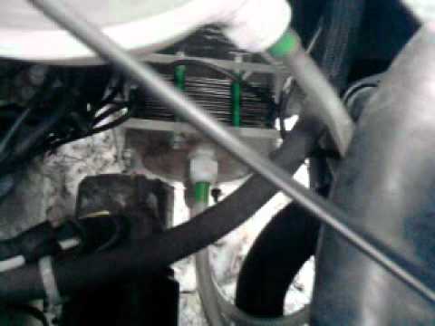

    to bi trebalo ovako nekako izgledati:

      Odg: hvala danek na informaciji
      Originally posted by darkoarf View Post
      u motornom prostoru tesko cu ubudziti posudu od golfa trojke gali je dovoljna plasticna cilindricna posuda od 1,2 litra ima sve potrebno fabricki na njoj sam da zakacim creva.nisi mi rekao koji precnik ulaza u motor pre leptira gasa.pozdrav
      možeš i posudu od servo ulja...uska je i ima šraf za nosač,možeš je i vezicom prikopčat za nešto...dolje 2 izlaza tak da nemaš problema-bušiš rupu prije čepa i ušrafiš uvodnicu i zaliješ epoxyjem-čep ima mjerač da možeš vidjet nivo vode,na čepu je mala rupica nju isto epoxyjem kapneš i gotovo-imaš pp
