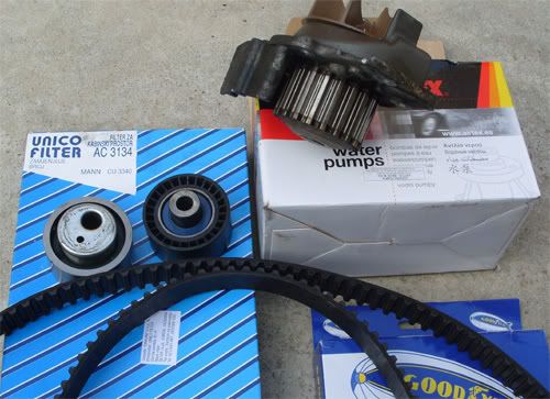

        Juce su mi u servisu DODEROVIC u vrbasu na 406-ici zamenili ulje, sve filtere, zupcasti, spaner, pumpu... Sa njihovim materijalom sve me je ukupno kostalo 18.900.- dinara.
        Evo sta su mi menjali:
        Radni sat majstora u njihovom servisu je 500.- dinara.
        Osim moje 406-ice radili su i jednu 307-micu. A preporuku za taj servis dobio sam od mog prijatelja koji vec 2g kod njih servisira Citroena Picasa.

          Da ne zaboravim...
          Pozvali su me da svratim ponovo u servis nakon 500-1000km da provere da li je novi kais zategnut kako treba i da li je sve drugo u redu.
          Za sada sam zadovoljan njihovim odnosom prema kolima i strankama.

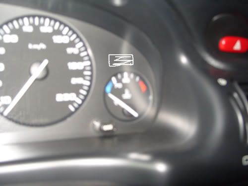

            nakon malo duze i agresivnije voznje pali mi se sijalica na instrument tabli iznad instrumenta za temperaturu kao na slici...
            Moze li mi neko kazati sta to predstavlja, da li je neki problem u pitanju ???

              kod mene na 406 hdi to je nizak nivo rashladne tecnosti antifriza ne znam kakve to ima veze sa agresivnom voznjom pali se cim tesnost spadne ispod zadatog nivoa u posudi crnoj na desnom unutrasnjem krilu .
                hvala "depe", ujutru cu dopuniti jer me za vikend ceka malo duza voznja...
