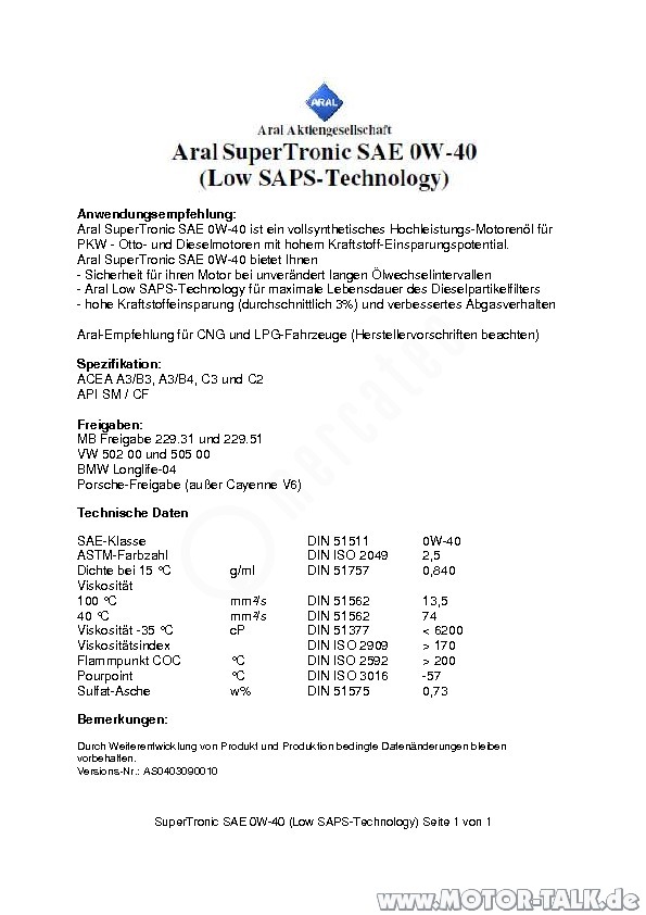

                        Ako nekog zanima, Aral je brend pod BP Group. Sto ce reci Castrol u drugom pakovanju. Burazer u DE ga vozi u A180 CDI. U servisnoj pise da je isto korisceno od prvog dana kad je auto kupljen. Pouceni tim iskustvom kupili na ebay-u jednu turu za u 2.5TDI i matori kaze da ne vidi nikakvu promenu od zamene do zamene (10k km), pre toga u motoru bio Castrol EDGE 5w-40 TD. Ja sledecu zamenu prelazim na ARAL jer M1 u ful sint vise nema. Cena na ebay-u mu je vise nego povoljna. Pakovanje od 4L moze da se nadje za ispod 30e. Dole mozete videti specifikaciju. Tacka zgusnjavanja mu je -57°C daleko ispod Mobilovih -47°C i taj podatak me jako raduje.
                        • ACEA A3/B3, A3/B4, C2, C3
                        • API SN/CF
                        • MB-Blatt 229.31 / 229.51
                        • BMW Longlife-04
                        • Fiat 9.55535-S2
                        • Porsche A40
                            • API SN/CF
                            • BMW Longlife-04
                            • Fiat 9.55535-S2
                            • Porsche A40
                            Inače, to ulje sam pominjao da sam koristio za dolivanje, a i slikao sam ambalažu, druga i treća slika u postu. Btw, ono prema istaknutoj etiketi zadovoljava API SL (dok u gornjoj specifikaciji stoji API SN)
